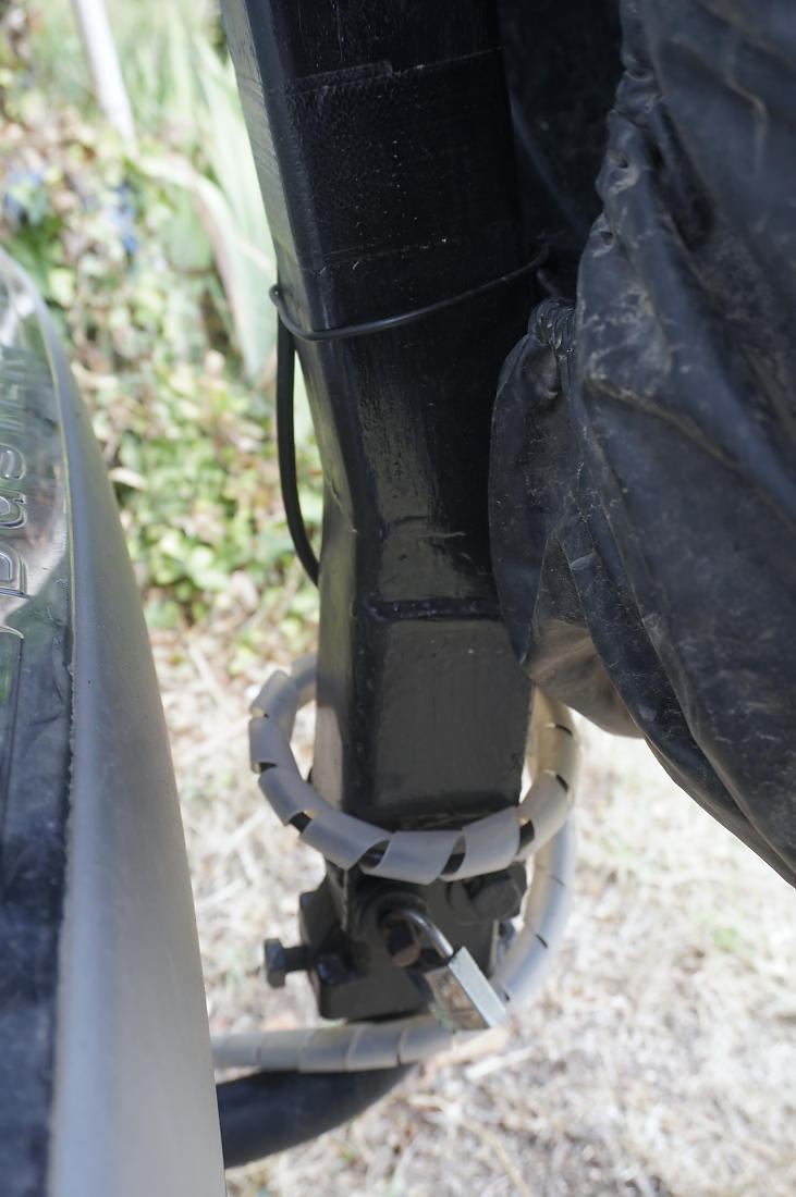

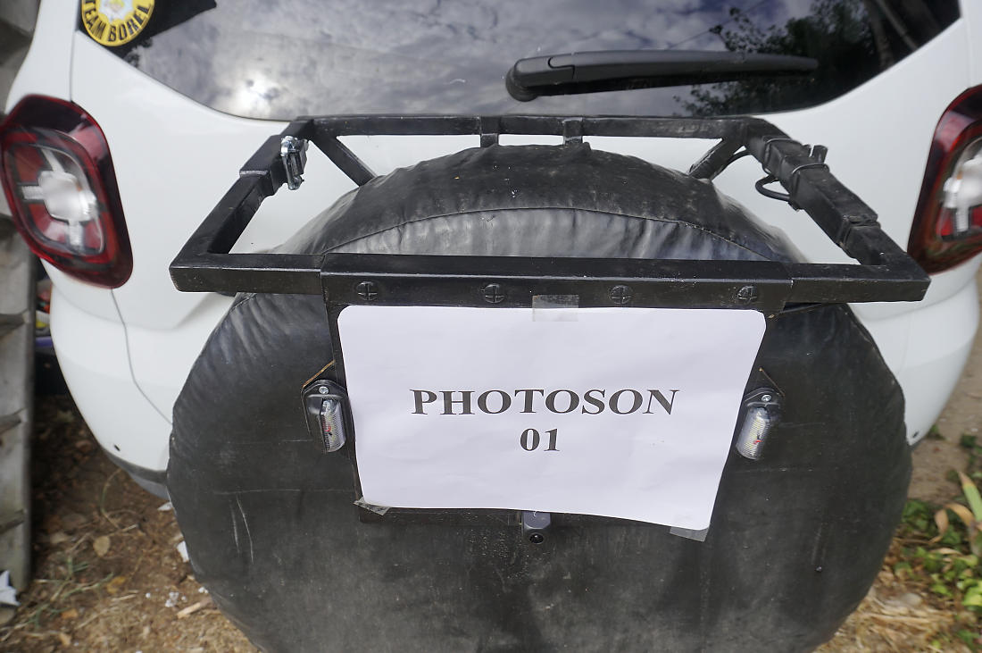

bonjour les amis, je viens enfin de terminer avec grande difficulté car je ne suis pas un expert en soudure à l'arc électrique, mon adaptation du porte-roue de secours avec la plaque d'immatriculation de forme 200 X275 mm placée sur le haut .

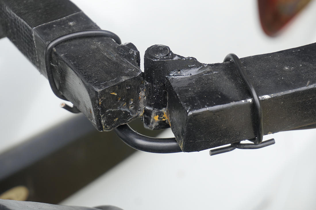

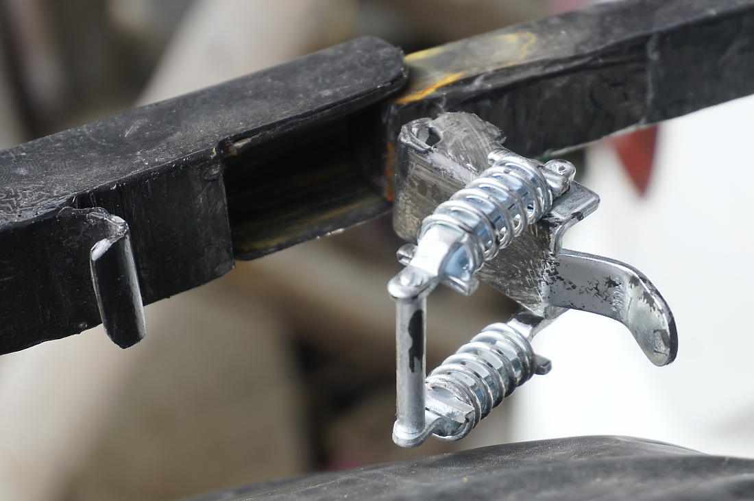

voici le système d'attache horizontale avec renforcement pour éviter d'arracher les articulations

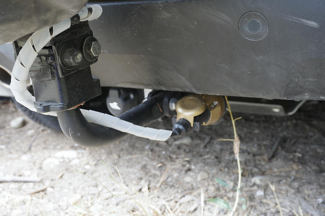

et aussi, sous la charnière, le passage du câble qui permet l'éclairage de la plaque minéralogique ainsi que la caméra de recul par Wifi

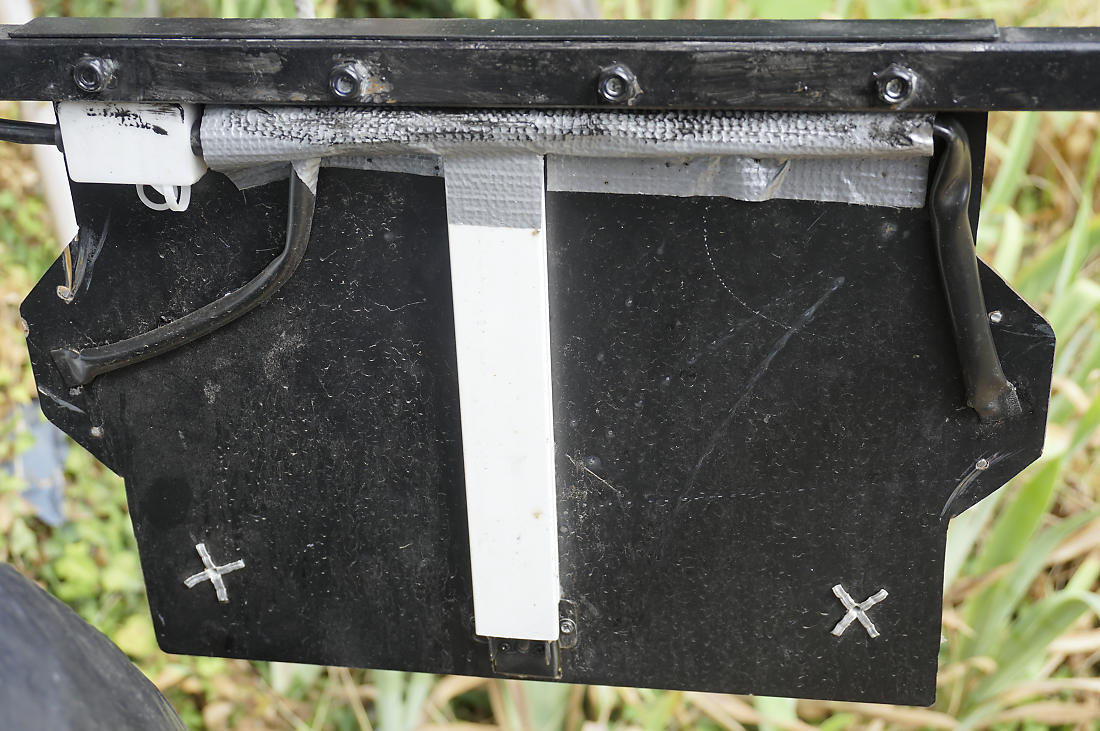

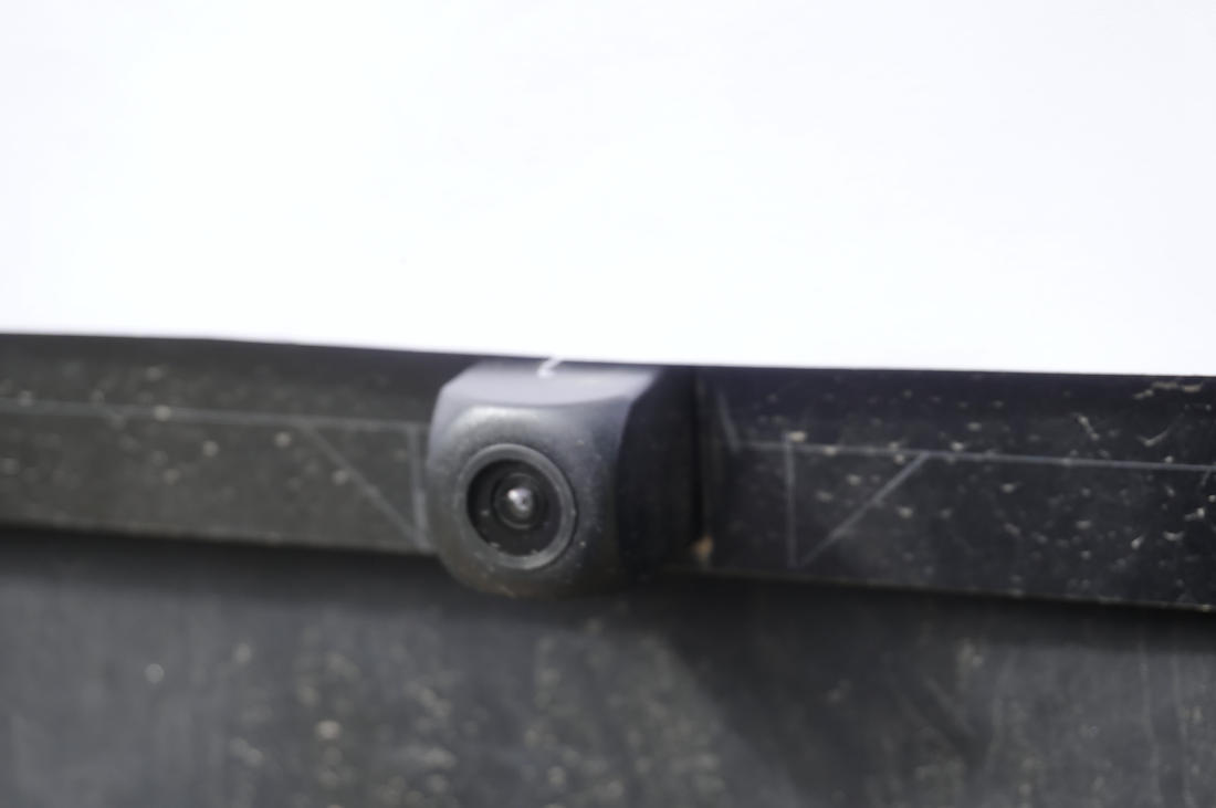

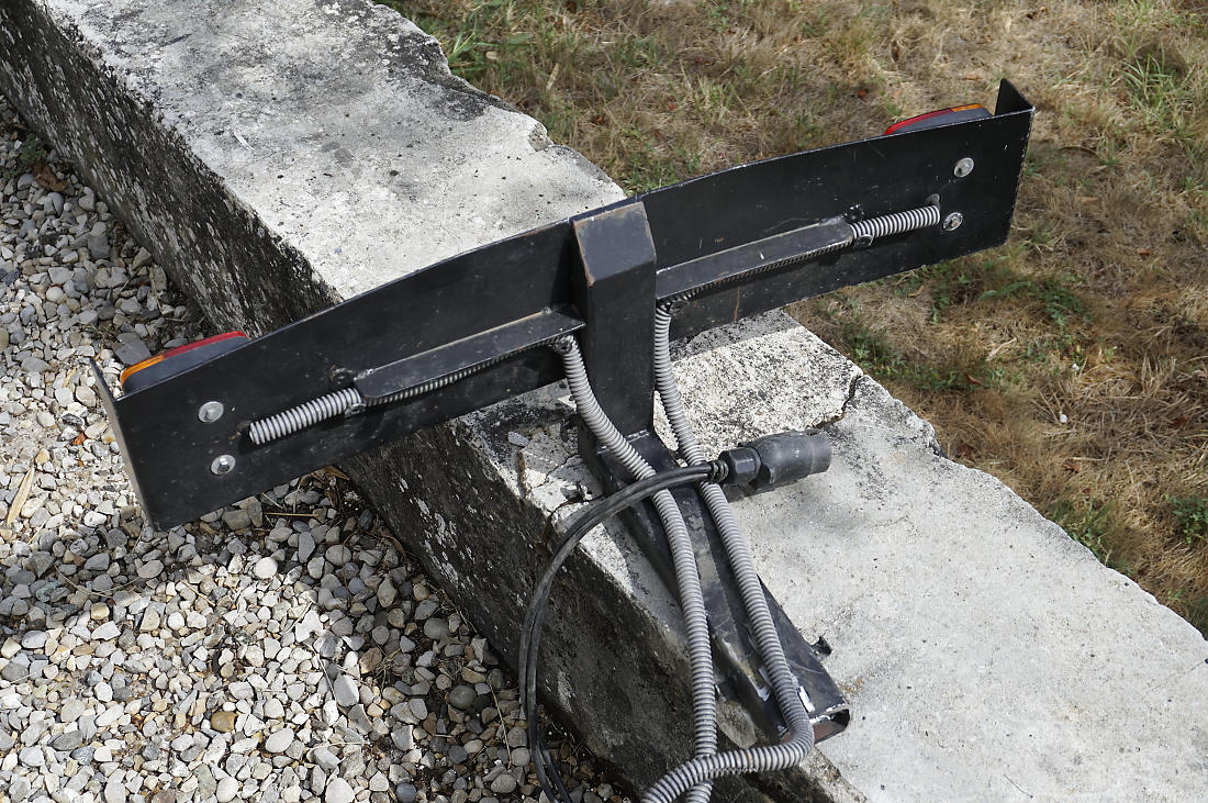

maintenant voici l'envers de la plaque minéralogique avec son câblage et la toute petite place de la caméra de recul Wifi qui se regarde sur son Smartphone (moins de 30 EUR)

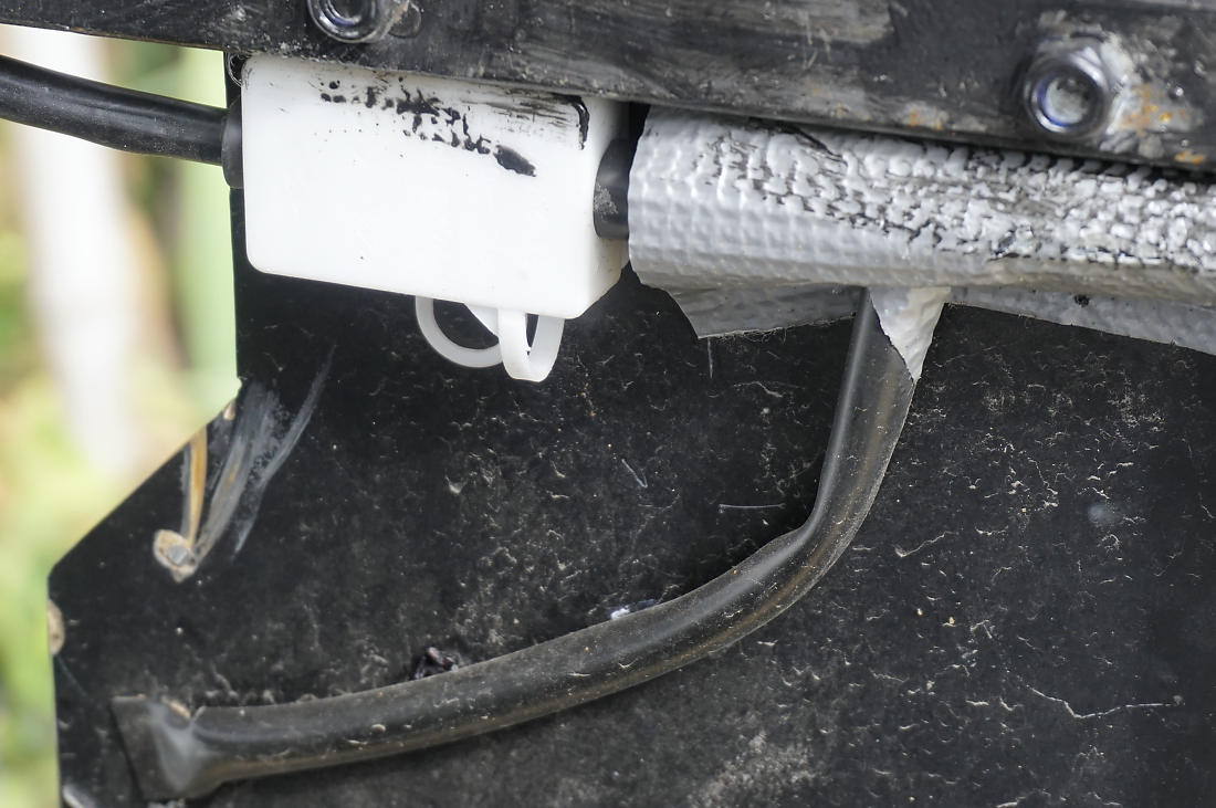

voici le détail du boîtier de connexion étanche pour les deux éclairages LED de la plaque et de la caméra… Le câblage interne demande un certain doigté !
comme je n'avais qu'une prise 7 broches , j'ai été obligé de créer une seconde prise sur le côté droit pour le support de roue de secours afin de conserver le brochage intégral en cas de traction de remorque ou de caravane; tout cela n'est qu'un mauvais souvenir avec une prise 13 broches car il y a même non seulement le positif permanent ou après contact mais aussi le passage du feu de recul qui sert a déclencher le signal de la caméra de recul !

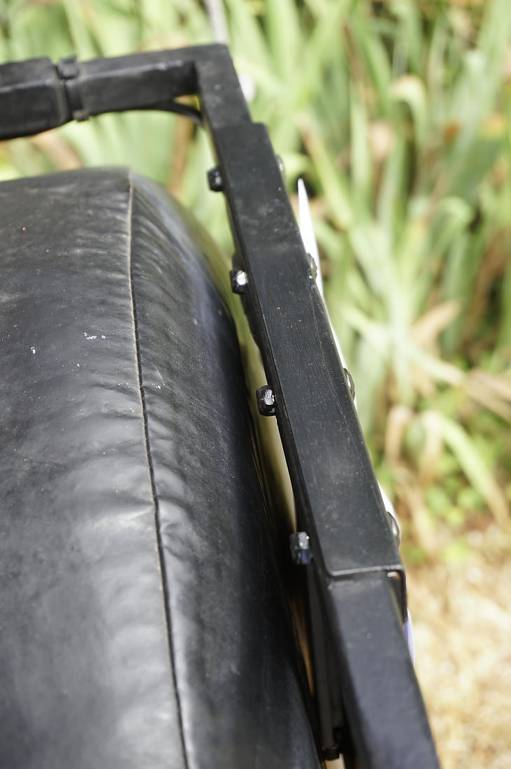

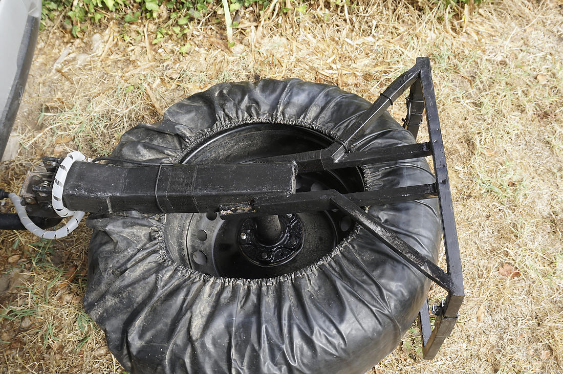

Maintenant trois vues : vue de dessus la roue de secours ; vu de la roue de secours abaissée et vu de l'inclinaison du pilier pour que la roue de secours soit le plus près possible de la carrosserie afin de créer le moins de turbulences aériennes possibles et de rester économe sur le plan carburant !
j'ai juste eu le temps que de mettre qu'une couche de peinture . Il y aura des améliorations car c'est vraiment un prototype voire même une ébauche !
