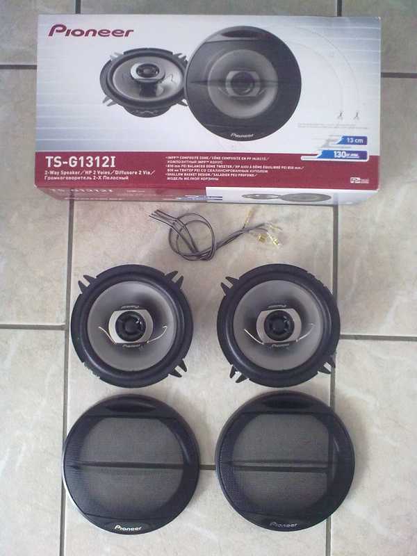

mattster a écrit:
j'ai tenté des occasions en Pioneer TS-1312i (les 4)
bon, tout ben reçu mais les HP d'occasion ont tous une des "oreilles" coupées... est-ce que pour vous attacher un HP avec "seulement" 3 vis suffit pour assurer une bonne tenue sans vibration...
le reste est nickel, mais je suis surpris par le câblage audio fourni : deux doubles fils de 30cm OK, chacun avec deux cosses à connecter sur chaque HP OK... mais pourquoi des fils nus à l'autre extrémité ? comment sont les arrivées de fils dans les caches à HP ??
Sinon, novice en montage électrique que je suis, j'ai sauté sur mon manuel d'autoradio (MEX-BT3800U), mais il y a deux câblages pour chaque HP:
- deux fils (+ et -) sortant côté prise ISO
- et deux sorties RCA "REAR" et "FRONT"
Faut-il tout brancher ? sinon quoi préférer ? quel précablage est en place ?

mattster a écrit:
bon, finalement j'ai tranché au moins cher pour le poste : Sony MEX-BT3800U. Concernant les HP j'ai tenté des occasions en Pioneer TS-1312i (les 4)... je vous dirai ce que ça donne à l'usage d'ici la fin du mois (livraison duster dans 11j)...
ça donne super, même un peu trop par rapport à l'auditorium (ou "audétorium" ?). Mais acheté sur pixmama, et d'occasion qui plus est, je n'en ai eu pour 146€ au total (avec port), avec un an de garantie sur l'ensemble.
voila une source de négociation possible (en tous les cas pour moi ça a fonctionné, cf ici) : le jour de la livraison j'ai débarqué avec mon autoradio et mes 4HP (modèles prévus cf. ci dessus), et le montage ne m'a pas été facturé.
Certes, j'aurai pu le faire, mais ça ma fait gagné du temps (ça leur a pris approx 30-40min tout compris), ça ma économisé les 4 prises adaptatrices cosses HP / connectique dacia (20€ d'origine, trouvable pour 10-15€ en ligne, ils ont soudé les fils) et même un adaptateur prise antenne (1€ sinon), et je n'ai pas eu à tester ni avant ni après (pas de galère pour les + et - pour avoir les HP en phase). D'une certaine manière aussi, s'il y a ensuite un soucis électrique imputable à ce montage, ça ne pourra pas vraiment m'être reproché ni à une batterie insuffisante ! Et acheter cette même autoradio (approx.300€) et mêmes HP (approx 65€ pour les 4)
