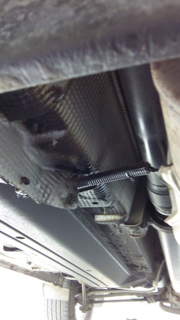

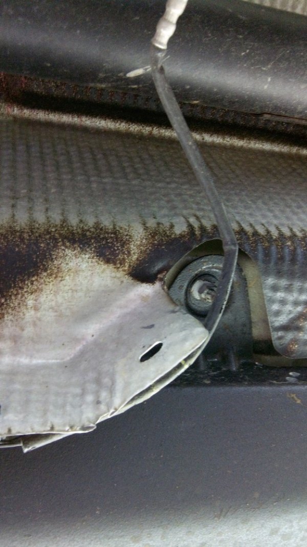

Voilà ce qu'Olivier veut dire (changements fait sur son avis, avant de faire un petit peu de TT).
Etat d'origine....
Apres protection.....
Comme tu peux voir, le câble se trouve plus haut, et mieux protégé......

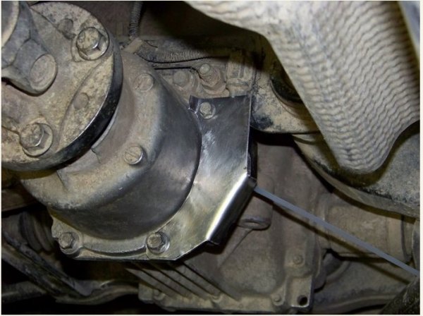

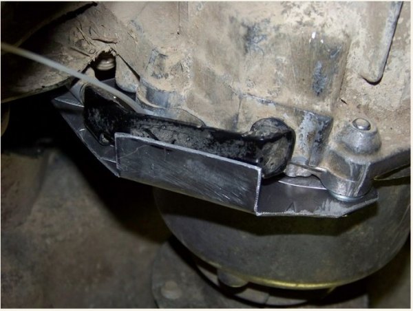

Et voilà sa protection de la sonde du pont arrière.....
