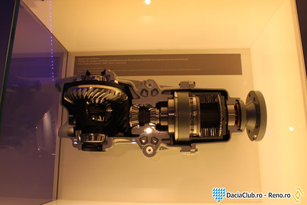

Il n'est pas de savoir où tu habites : il en est ainsi sur un 4x4 si tu ne veux pas une surchauffe de l'huile du système de liaison 4x4 ( entrée du pont arrière) lorsque tu es en 4WD et des contraintes mécaniques inutiles . Une photo du système pour te faciliter la compréhension .
Si le train AV et arrière AR ne tournent pas à la même vitesse , la partie où tu vois les disques en 4WD va chauffer avec le risque de mise en sécurité . En fait ce système à disques en bain d'huile , est un différentiel inter pont à gestion électronique . Tout est bien indiqué dans le manuel .

Ce n'est pas la première fois que je mets l'éclaté du pont arrière : il me semble que beaucoup ignorent la conception très évoluée et pourtant simple du système de liaison inter-pont . Il fait la force du Duster en tout terrain avec son faible poids .
