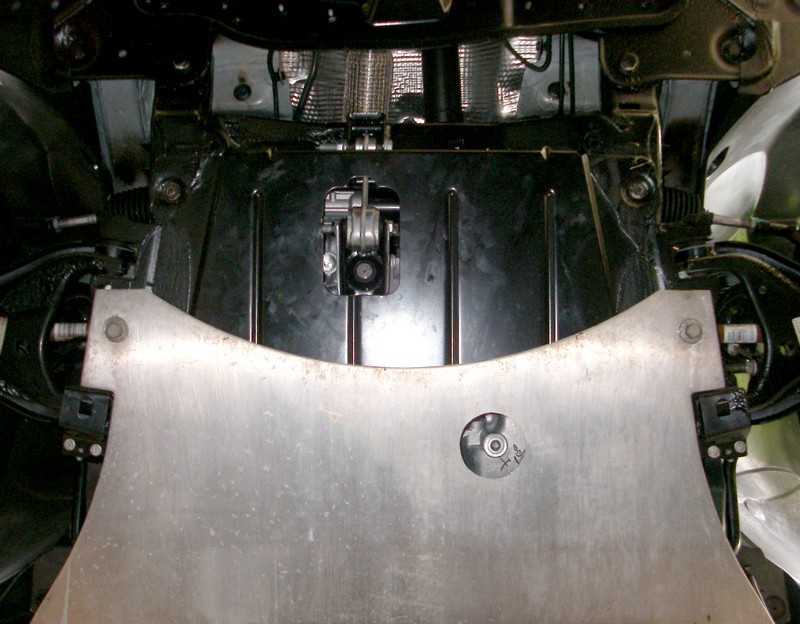

J'ai reposé la tôle acier, j'en ai profité pour agrandir un peu le trou de vidange de la tôle et du ski alu

J'avais fait comme ça, mais j'ai changé car:
- Le fournisseur me l'a explicitement déconseillé
- Alu/acier ne font pas bon ménage, phénomènes électrochimiques
- Tu dois poser un mastic entre les deux en théorie
- L'espace entre les deux tôles est un nid à merde, tu devras donc démonter régulièrement
- Tu perd un peu de garde au sol, et tu ne peux pas réduire les entretoises de montage
Après, chacun fait comme il veut ;)

A voir la dernière photo, je pense que sur le Duster 1, la plaque acier va moins vers l'arrière, elle est plus courte.

Il y a combien d'écart entre les deux plaques?

Je changerai ça quand j'aurai une tôle alu de 6mm, j'en profiterai aussi pour tourner des entretoises en nylon

Entre les deux tôles pourquoi pas une feuille de caoutchouc?
- Pas d'electrolyse
- pas de piège à merde

le plus simple c'est d'avoir uniquement une tôle d'aluminium en prolongation et virer la tôle acier.
Pour le souci du couplage galvanique en toute rigueur il faut penser à monter les vis sur rondelles et entretoises isolantes.
