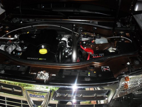

Mais non, Idefix, j'adore mon K9K-898 avec son bruit de tracteur à froid et sa mécanique 4x4 (et j'accepte volontier d'avoir le FAP, le volant machin, le turbo truc etc......).
quel différence avec le moteur du DP2 Peter :?:
autre petite question: Le moteur du DP1 est-il logoté "Renault" :?: parce que celui du DP2 non
Je ne connais pas les détails des differences, fab75, faudra demander a wilfranck, il s'y connais mieux.
Mais il doit y avoir des differences, autant moteur que boite (pour la boite, les rapports ne sont pas identiques au DP1, ça je sais).
Et oui, le moteur K9K-898 a le cache moteur (qui comporte aussi le filtre à air) siglé Renault.
