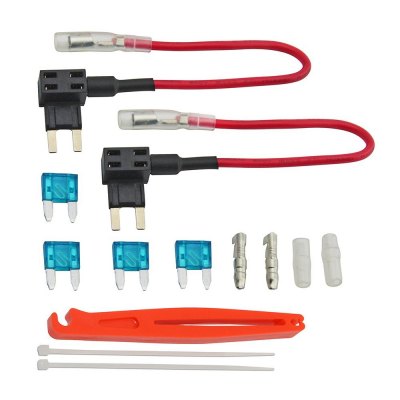

je vais mettre ca pour reprendre l'apres contact,en repiquant sur le fusible de ma prise allume cigares arriere,sachant que le fusible est un 15A a la base,je vais mettre un 10 sur un des circuit et un 5 sur l'autre pour eviter les deconvenus eventuelles
