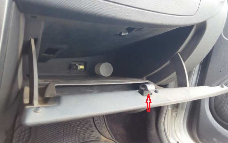

XXC3NT a écrit:
*PS : aux lecteurs[/b] sur un poste précédent un membre disait il y a une vis de réglage sur je crois comprendre le loquet de verrouillage de bte à gante, moi je le vois pas.. et vous ? et si oui please montrez moi..
Jean-Phy a écrit:
Un réglage du verrou de fermeture n'aurait-il pas été suffisant ?
Si la porte de la boite à gants ne ferme pas, c'est certainement que le verrou n'est pas ajusté ...
Je n'ai jamais noté qu'il y avait une vis de réglage !!
Seulement, ce fameux verrou doit être en matière plastique ou métallique sur la partie "ouvrant".
Le tout, c'est de le faire forcer afin qu'il s'ajuste parfaitement sans jeu aucun avec la partie du "dormant".
Donc, peut-être qu'en forçant un peu dessus, le tordant ou autre, la pression de fermeture serait plus importante ...
Je regarderai sur le mien (2014) tout à l'heure
Donc, voilà !
il suffirait peut-être de rajouter de l'épaisseur sur cette partie (sur la flèche de la photo: verrou articulé) avec des tampons de chaise ou autre.
Je pense que le problème serait résolu (au lieu d'en mettre partout)

Jean-Phy a écrit:
Je pense que le problème serait résolu (au lieu d'en mettre partout)[/color]
Ok je vois mieux, je pense que je vais essayé le coup des tampons sur le loquet partie ouvrant.
Peut être même que cela me permettra de retiré tous les autres..
Chez moi le bruit étant plus au moins localisé dans la boite à gants, je ne pense pas que ça puisse provenir de l'emplacement des fusibles pour répondre au dernier post.
