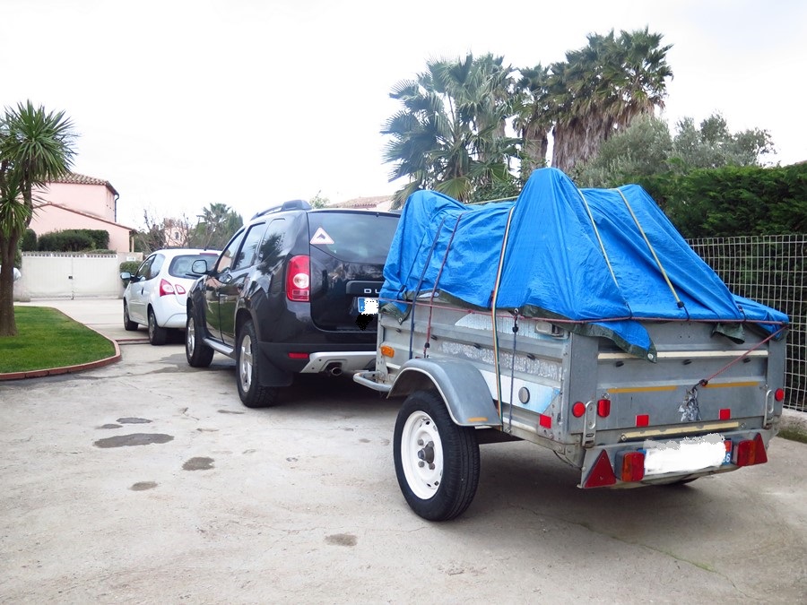

Voici ma remorque:

Par contre fais gaffe tout de même car avec la remorque que tu as et qui doit être comme la mienne, il est dit que c'est un essieu de 750 kg, mais en fait la charge que tu peux y mettre légalement est de 500 kg moins le poids de la remorque.
Dans mon cas j'ai légalement droit à 340 kg ( 500 - 160 = 340 ).
