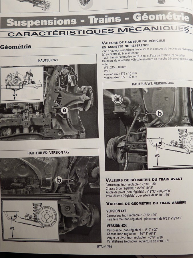

Concernant le Duster 1 Ph1

Merci pour ce document. Après un rapide calcul, ça fait un décalage horizontal de 12mm entre le haut et le bas de la roue arrière en 4x4. Bien moins que ce que j'ai l'impression d'avoir... :roll:
Du moment que ça roule :lol:
J'irais peut être faire un saut au garage

Pour faire le contrôle avec le niveau de maçon,encore faut-il que la voiture soit sur un sol parfaitement horizontal, est-ce le cas ? sinon tout est faussé !
c'est bizzare... rien ne se règle à part le parallélisme sur le Duster !
j'ai souvenir de ma Golf 2 où le carrossage se réglait quand on serrait l'assemblage amorto/fusée.
 Sujet du message: Re: Verticalité roue
MessagePosté: 27 Juil 2018 12:18
Le carrossage peut être modifié, mais pas réellement réglé...
D'un autre côté, quand ce n'est pas réglable, ça ne peut pas se rérégler !
MessagePosté: 27 Juil 2018 12:57
Et lorsque c'est déréglé, c'est que c'est tordu :o :evil: :evil:
