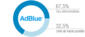

Pour revenir a l'Adblue que j’appellerais le "sauveur du diesel" d’après les données techniques il commencerait a geler (paillettes) a partir de -10° /-11° ( chose normale puisque l'adblue contient 67,5% de flotte) :idea: ,,,, et commencerait a se décomposer a 30° :idea:
La question est simple comment faire dans les pays de grand froid Nordiques ou de l'Est :?: idem pour les pays du sud où 30° serait une température a l'hombre :?:
Donc il va falloir un additif pour l'Adblue traitant le froid et le chaud :roll: Image
Et je n'aborde pas le caractère corrosif de l'Adblue :idea: => obligation d'avoir un réservoir plastique ou inox , mais les tuyauteries et raccords sont en quoi :?:
Image Image
