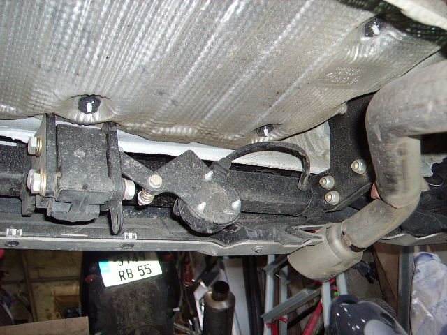

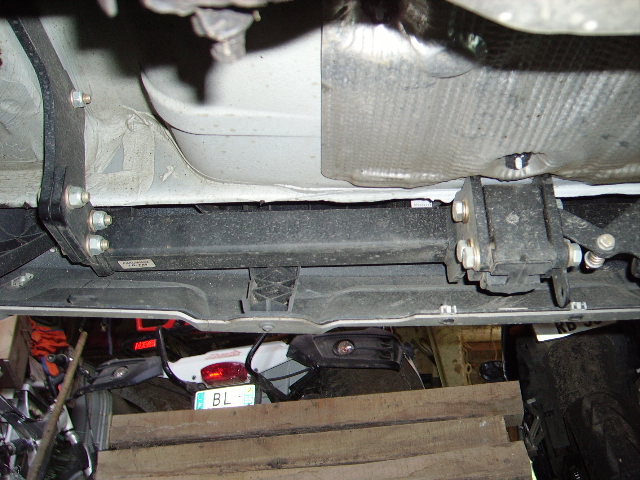

J'ai oublié de répondre à ta question au sujet du G80V : 2 photos valent mieux que du baratin .
Tu vois bien de chaque côté de la traverse supportant le boitier de fixation de la rotule , que ce sont des platines costauds , qui sont boulonnées sur les longerons , dans lesquels sont installées des entretoises pour ne pas les écraser . Les écrous nylstop ne sont pas livrés avec : je n'aime pas vérifier tous les quatre matins le serrage . Le montage est de qualité .
