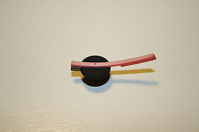

Un souvenir me revient en tête.. Dans les années 80 ma boite m'avait prêté une Renault 18, qui restée en plein soleil plusieurs jours avait les aiguilles du compteur de vitesse qui s'était tourdue.. Véridic..

j'ai connu ça!! :lol: :lol: c’était des compteurs Veglia
