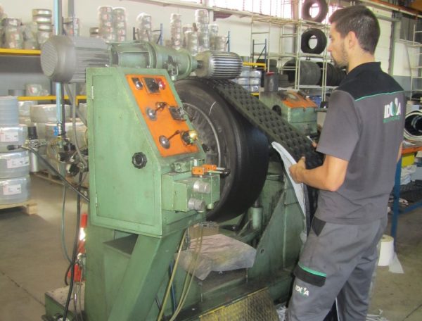

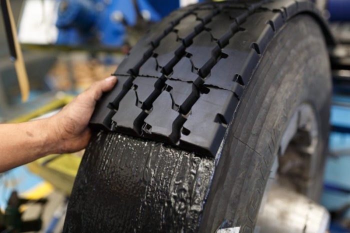

Comme déjà dit en début de sujet a 90% provenant de PL :evil:
Surement du a un échauffement du pneumatique causant la séparation de la bande de roulement, Maintenant quelle technique de rechapage a été pratiquée à chaud ou a froid :?: mauvais collage ou mauvaise vulcanisation :?:
On distingue le rechapage à froid (en bande pré moulé) d’un rechapage à chaud (moule intégrale) Image
