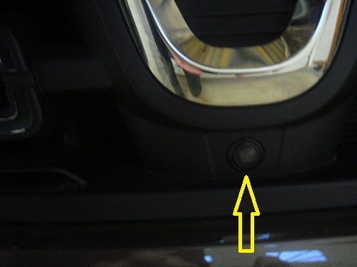

Déterrage de tuto de ma part (vu les dates) .
Je reviens non pas sur la polémique de la pose homologuée ou non homologuée d'un pare-buffle ni sur la réelle efficacité de cet accessoire sur un Dudu (très discutable) , mais plutôt sur la compatibilité d'un pare-Buffle avec le système caméra AV 360° sur un Dudu2 ?
Hier dans ma CC Renault-Dacia j'ai vu un client qui avait monté un pare-buffle soit disant compatible avec le Dudu2 , effectivement au niveau montage pas de problème , mais au niveau vision quand il met la caméra Avant on voit sur l'écran du Media Nav une partie tubulaire du pare-buffle , et pourtant le tube du pare buffle est en dessous de la caméra , normal l'effet grand angle 360° rattrape tout ce qui est aux alentours .
Le mécano de la CC se grattait la tête afin de trouver une combine pour déplacer la camera proprement ????? pas évident ???????
Surtout que la caméra 360° avant est placée juste en dessous du logo Dacia de la calandre
Alors en cherchant sur le net il y a des soit disant Pare-Buffle pour Dudu2 mais qui a mon avis ne protège absolument rien , exemple chez Daciamagbidule => https://www.daciamag.com/fr/dacia-duste ... hrome.html
A noter que sur ce modèle là aussi nous retrouvons l'éternel problème de la réduction de la garde au sol de 5cms a 6 cms.

J'avais récupéré il y à longtemps un tuto là dessus, je sais pas si quelqu'un l'as vu à l'époque, le déplacement de la caméra,
j'ai le fichier "pdf" de la modification, je vais essayer dans la journée de le poster (retraite = beaucoup pris ;) )

Bonsoir, il y a un tuto concernant le déplacement de la caméra sur un autre site consacré au Duster 2. Concernant le fait de monter un pare buffle il y a pleins de raisons, chacun ses gouts. Perso j'espère en monter un dès qu'il y aura un modèle compatible avec la caméra. Ma raison c'est des voisins un peu collants lorsqu'ils se garent et les éboueurs qui m'ont déjà éraflé et bien rayé le pare choc de la voiture précédente. Bonne soirée

Bonsoir apparemment le pare buffle ne serait pas compatible sur les derniers Duster II aussi
à cause de l'Euro6 il y aurait quelque chose qui gêne le montage des pattes support derrière
la calandre, j'essaie de voir demain sur le mien ;) sinon perso quand un acheteur me demande
un pare buffle je suis content, ça donne une touche, celui de Dacia est homologué ;)
