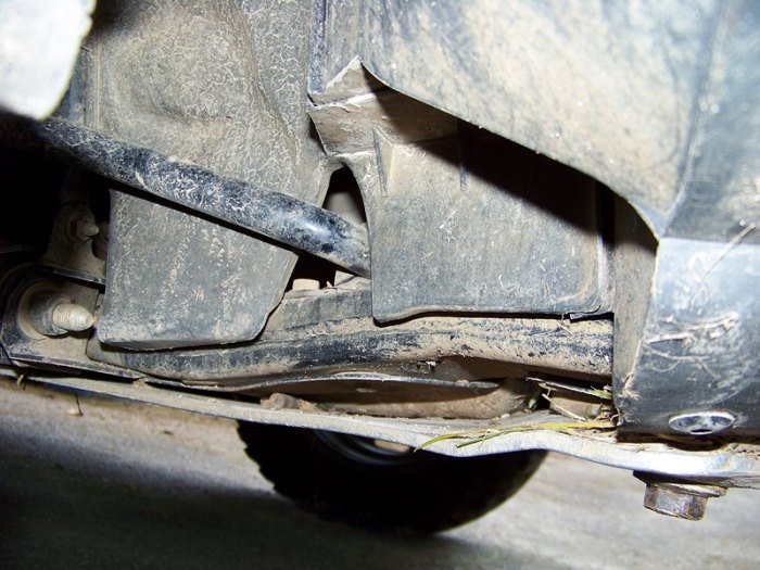

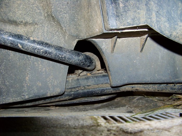

Je voudrais demander à Machintruc76 si son problème de compresseur est bien dù à la boue.
Peter, le problème n'est pas la commande du compresseur, mais le grippage du roulement de la poulie, je suppose; c'est ce qui fait du bruit...
je viens d'aller voir; l'axe de la poulie se trouve en avant de la barre stabilisatrice à environ 10-12 cm plus haut. Je trouve que l'endroit est déjà bien protégé mais pas étanche! la barre stabilisatrice doit traverser la protection...cf photos

Le problème est que ce compresseur est inaccessible pour le nettoyer, à moins de démonter le pare-boue avant droit, voire le bouclier avant...
Je vais prendre une photo du moteur nue et voir si possible de fabriquer un carter étanche pour protéger au mieux la courroie accessoires.
Je regarde ca lundi pour vous filez la photo et discuter des éventuels points de fixations
