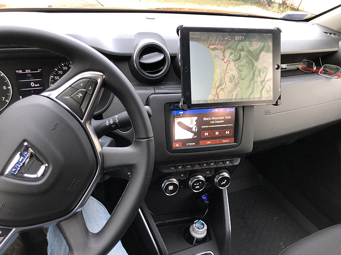

J'utilise depuis plusieurs années une tablette iPad 9.7" avec GPS incorporé pour me diriger sur les pistes et aussi parfois sur les jolies petites routes. Le logiciel utilisé est MapOut qui possède, à mon avis, le meilleur rendu des reliefs et qui peut afficher des fichiers GPX que je créée avant de partir en voyage.

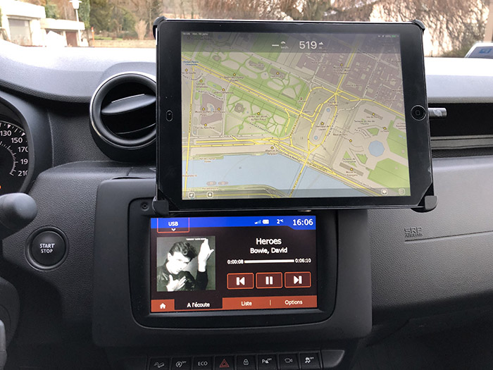

Ayant à présent un Duster, j'ai opté pour une installation plus efficace que la ventouse sur le parebrise que j'utilisais dans les 4x4 de location et qui cachait un peu la vue. L'installation reste très simple, l'iPad est fixé par aimants juste au-dessus de l'écran du MediaNav ce qui permet de voir les 2 de manières optimales. Et l'iPad peut s'enlever en quelques secondes pour éviter d'attirer les regards lors d'arrêts prolongés.
Pour se faire, j'utilise un support ProClip de Brodit no.855395 spécifique au Duster II, il est très bien conçu pour y installer de nombreux types d'équipements. J'y ai fixé avec 4 vis la partie frontale du support magnétique XVIDA Magnetic Bike/Golf/Stroller Mount. L'iPad est clippé dans le support XVIDA Starter Kit qui comporte une partie métallique au centre qui s'aimante simplement au support magnétique. La force de l'aimant est largement suffisant pour tenir l'iPad en place malgré les secousses et chocs sur les pistes.
Pour éviter une boucle avec le câble de charge, j'utilise un câble coudé vers l'arrière vendu par Bad Elf et le câble lui-même est fixé autour du MediaNav à l'aide de petits clips de chez XVIDA.
J'ai inséré un stick USB ScanDisk très court dans la prise USB du MediaNav afin qu'il ne touche pas le dos de l'iPad.
J'ai souvent dit que j'avais acheté un nouveau véhicule dont la marque est en 5 lettres et se termine par A. Beaucoup on imaginé que j'avais une Tesla ! et bien à présent avec la tablette j'ai une Dasla ;)
Duster Prestige 1.5 BluedCi 4x4 • 12/2018 • Orange • Keyless • Clim • Cam multiview • Roue de Secours • Attelage amovible • Pack Off Road • Bavettes • Protections sous caisse • BF Goodrich KO2 • iPad GPS avec MapOut et Sygic

Bonjour.
Félicitations pour cette installation solide :!:
Je retiens l'idée pour une tablette de plus petites dimensions correspondant mieux à mes besoins.

Bonne idée bien que sa taille est un peu grosse :o Je maintiens que le tdb du Dudu 1 ph2 était mieux pensé ( sauf la hauteur du gps )et qu'un Garmin a bien sa place dans sa petite niche douillette ;)
Le principe serait exactement le même pour une tablette de plus petite dimension.
Pour la partie métallique à l'arrière de la tablette, plutôt que de mettre un support complet, on peut y coller une pièce disponible chez XVIDA qui contient la partie métallique nécessaire pour que l'aimant fonctionne: StickyPad10 qui est compatible avec n'importe quelle tablette, Android et iPad mini par exemple.

Image pour ton retour d'installation qui m'a l'air très intéressant ( avec les photos qui vont bien) ,,Image
Là au moins l'écran est visible Image
Seul problème ,,,, c'est que ton installation (avec la tablette) n'est pas très discrète ,et oblige a chaque arrêt prolongé de démonter la tablette, afin d'éviter les regards intéressés ( vols , vandalismes, dépouillage du véhicule dans un parking ) :idea: Image Image

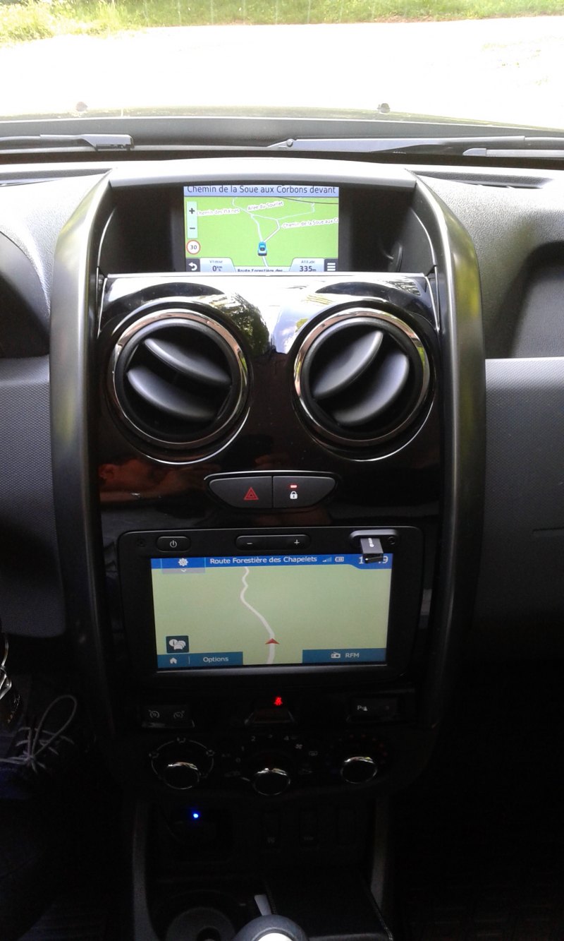

Avis perso; je préfère nettement l'installation de l'ami Fredemar sur son Dudu1 ph2 ( tableau de bord s'y prêtant mieux ) beaucoup plus discret (le phone juste coincé dans le compartiment du TDB ) :idea: :roll:
