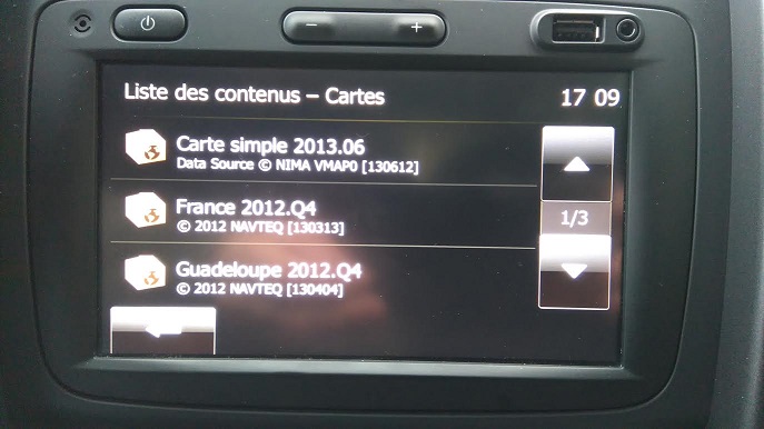

j'ai récupérer les infos sur le MEDIANAV la version logiciel est la 4.0.6 apparemment la dernière version.
Par contre pour les cartes cela m'affiche ceci:
J'en déduis que la carte la plus récente d'installée est de 2013 c'est bien cela ?
Pourtant j'ai bien effectué la mise à jour hier soir.
Je ne peux donc pas disposer de la carte France la plus récente (2016 Q2)?
Si j'ai bien suivi (dites moi si je me trompe), lorsque l'on achète un véhicule neuf on a 3 mois de MAJ gratuites, mais lorsque l'on achète un véhicule d'occasion comme moi on ne dispose donc que de la dernière version installée par l'ancien propriétaire.
Le vendeur chez Renault m'a dit qu'au moins deux fois par an l'on dispose de MAJ gratuites et que les cartes sont remises à jour gratuitement, est-ce vrai ?
Merci d'avance pour vos réponses.

C'est cela, mise à jour des cartes gratuites pour l'achat d'un véhicule neuf, pendant les trois mois qui suivent l'achat.
Dans ton cas, tu as deux solutions:
Soit tu achètes les dernières cartes désirées via le MEDIA NAV TOOLBOX (et tu te fais éclater par les prix), soit tu vas lire ceci:
viewtopic.php?p=379804#p379804
