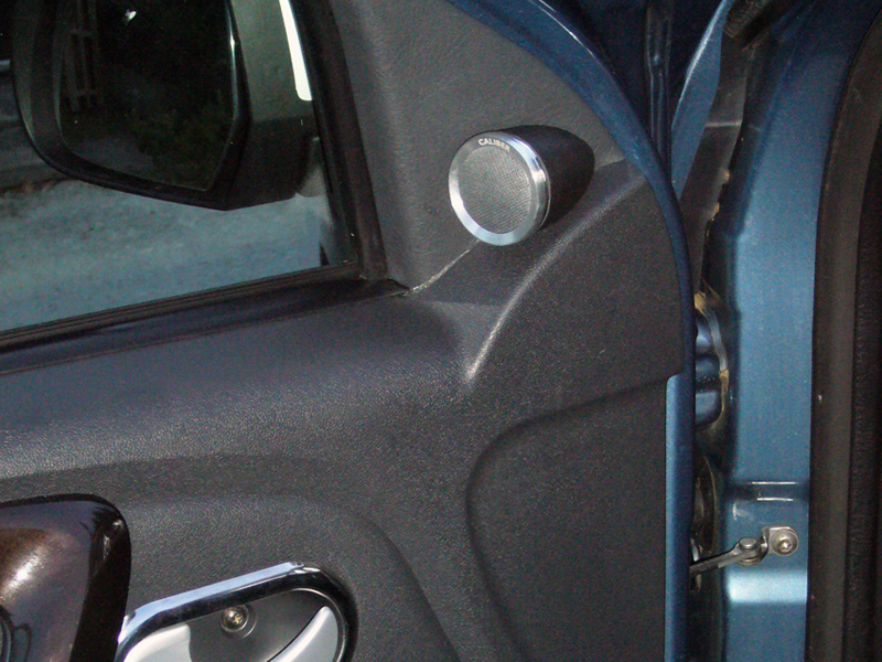

Pour l'intégration du tweeter, non, le support Focal est plutot pas mal fait, et bien monté, cela ne fait pas moche. Gros avantage, il positionne nettement mieux l'image sonore, en clair l'écoute est plus réaliste par rapport à une scène de concert (positionnement des instruments dans l'espace).
Voilà une photo de ce que j'ai fait pour mon Duster, pour mettre les tweeters. Ce n'est pas du Focal, mais du sur-mesure (résine, cuir, alu).
