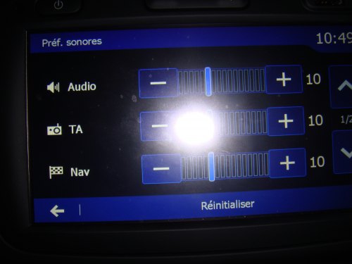

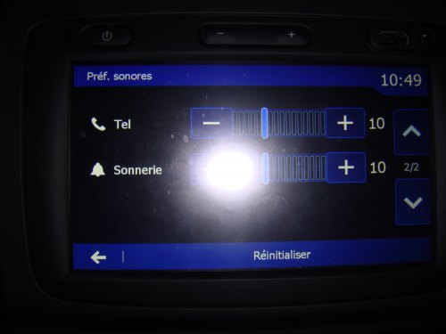

A ta demande => voilà la config de mes niveaux "SON" en gros le curseur est au niveau 10.
Je te suis dans ton raisonnement tu a cru que mon niveau "SON" de la Navigation était a Zéro, et NON il est a 10 et y fonctionne puisque dans la partie Navigation j'ai le fameux " BING" des alertes accidents-dépassement de vitesse-radar -etc,etc, seule la voix de la nana reste muette :?:

Nav est seulement le son pour faire causer madame ou monsieur en guidage vocal ..
Sonnerie c'est le son des Bips alertes et en voyant ton niveau de réglage , le son du Bip doit être costaud . Mets le au deuxième cluster ; tu me diras le résultat .
Ton matériel est sous garantie , donc tu vois la CC pour ton soucis de non guidage vocal , car comme réglé , la madame devrait causer même crier vu le volume .

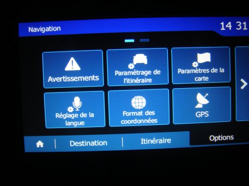

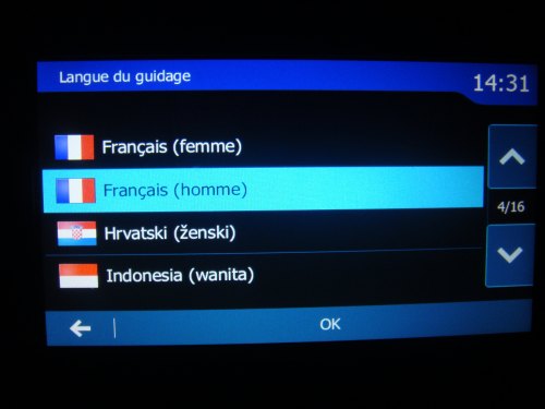

Quand tu allume ton Médianav tu va dans " NAV" => options => et tu arrive sur ce 1er masque, tu clique sur " Réglage de la langue".
Tu arrive sur ce 2eme masque (le choix des langues du guidage) tu clique soit sur homme ou femme en Français et là tu entend parfaitement la synthèse vocale de la navigation qui te dit " BON VOYAGE, CONDUISEZ PRUDEMMENT "
J'en conclus que ma synthèse vocale fonctionne mais est cochée ou décochée a un certain endroit dans la config , mais où :?: Image

Bien sur , c'est la première chose que j'ai été voir, car lors du passage de la V7.05 a la V 8.05 les curseurs étaient quasi a fond (un vrai casse tête).
Comme toi j'avais penser que le curseur de "NAV" était a zéro, en réalité il est au niveau 10 (même niveau que la radio) .
Comme déjà dit mon problème est que je n'ai plus de son pour la voix de guidage homme ou femme , par contre j'ai le " DING" lors des alertes comme dépassement de vitesse, accidents, radar fixes , etc,etc
