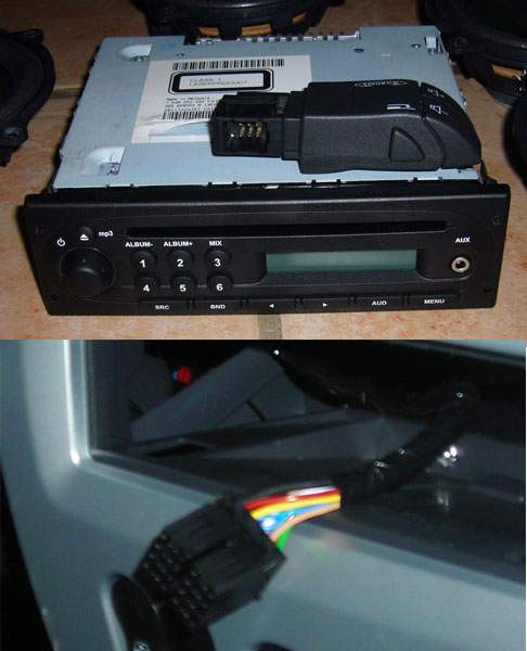

Les Duster 1 qui ont cet autoradio, sont en connectique ISO. Prise d'antenne DIN classique, prise jaune Renault classique pour la commande au volant.

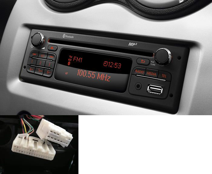

Les duster 1 qui ont l'autoradio Daewoo Bluetooth sont en Fakra. La prise d'antenne aussi, et la prise commandes au volant est différente.
Ce changement de connectique a eu lieu vers mars ou avril 2012.
Pour les Duster qui possèdent la connectique Fakra, il existe des adaptateurs Fakra vers ISO, permettant de monter un autoradio Kenwood par exemple.
Par contre, il n'existe pas d'adaptateur pour convertir les prises Fakra de l'autoradio Daewoo en ISO pour le monter sur le Duster 1 qui est en ISO. En récupérant des faisceaux, on peut refabriquer un faisceau, ça coûte quand même. De plus, il faudra changer le câble de la commande au volant, et là aussi ça coute.
Bref, il n'est pas très valable de chercher à monter l'autoradio Daewoo Bluetooth sur le Duster 1 en connectique ISO. C'est pour cela que je disais qu'il vaut mieux passer par un autoradio 1 DIN CD Bluetooth type Pioneer, Alpine, Kenwood ... avec une interface commande au volant Connects 2.

Après plusieurs recherches, il semblerait que le montage de l'autoradio Bluethoot du Duster 2 phase 1 (connectiques Fakra DIN1) soit possible sur un Duster phase 1 sortie ISO.
Il existe un adaptateur dénommé "faisceau radio origine Renault Dacia nouvelle connexion sur véhicule en ISO" . Cet adaptateur possède deux prises Fakra femelle (blanches) pour connecter au poste et deux prise ISO mâle (marron et noir) pour connecter au véhicule.
Par contre sur l'autoradio Bluethoot mp3 la prise pour la commande au volant (couleur grise) semble avoir le même format (forme carré) que celle qui équipe le Duster 1. Ce pourrait-il que la commande au volant se branche sur l'autoradio Bluethoot ?? je ne sais pas.

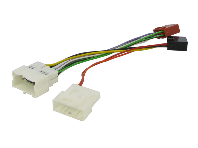

Ce type de faisceau :
ça ne permet pas de brancher un autoradio Bluetooth d'origine sur le Duster 2010, mais de brancher un autoradio type Pioneer sur les Duster après mars/avril 2012 (autrement dit avec la nouvelle connectique).
