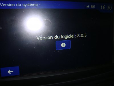

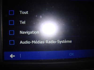

Il semble que tu ne sois pas en 8.0.5 , car ton deuxième masque , je ne le trouve nul part .
Réglage usine , ne change pas le système , il n'influe que sur les réglages et certainement sur les favoris . Tu serras obligé de reprendre tous les réglages son .
Ton système , est-il bien en 8.0.5 et non pas en 6.0.5 ? Lors de la mise à jour en 8.0.5 , sur le véhicule , ça dure plus de vingt minutes , ce qui nécessite de laisser le contact ou laisser le moteur tourner : le Media Nav Evo s'éteint au bout de 20 mn si non .
Quand tu appuies sur système : apparaît le numéro du système .

Bonsoir Claude Image
Apparemment OUI je dois avoir la V8.05 :?:
Image Milles excuses pour le flash Image
Attention, Confidences pour confidences ma MAJ de la version V8.05 est un téléchargement effectuer via TOOLBOX avec une clés USB , je veux dire que je n'ai rien payer (grattoss) donc il se peut que je n'ai pas la version complète Image

Bonsoir.
Toujours avec ToolBox + clé USB mini 4G , pour maj système ou cartes .
Je vais te rassurer , la mise à jour système est gratuite : j'en suis à la deuxième ( de 6.0.5 => 7.0.5 , puis de 7.0.5 => 8.0.5).
C'est l'évolution logique du logiciel avec corrections de bugs , amélioration du son , du rendu , de la luminosité etc... et parfois de nouvelles fonctions qui sont activées .
Ce qui est payant , ce sont les mises à jour des cartes .
Expliques moi , comment tu es arrivé sur le deuxième masque ? car en toute logique , les cases n'étant pas cochées , rien n'est activé .

HELLO Claude Image
A ta question => Comment je suis arriver sur le 2eme masque ? Réponse =>
Du fait que ton écran est tactile quand tu est dans le 1er masque tu appuie sur " Réglages d'usine" automatiquement tu te retrouve sur le 2eme masque (que tu ne trouve pas ?) avec la possibilité de "COCHER" ou de " Décocher" dans les cases a gauche de l'écran,,,,
Me concernant comme tu a pu le constater dans ma config rien n'est "cocher"
QUESTION; Si je coche la ligne "Navigation" il se passe quoi :?:
1- je reste en version 8.05 mais avec les réglages par defaut (usines) que je dois personnaliser :?:
2- je risque de perdre la version 8.05 ainsi que les MAJ des cartes pour me retrouver en version de départ (6.05) :?:
3- en "cochant " la ligne " NAVIGATION" cela va t'il régler mon problème c'est a dire de me redonner le SON de la synthèse vocale de la Madame en frenchy :?: (comme avant sur la V 7.05).
