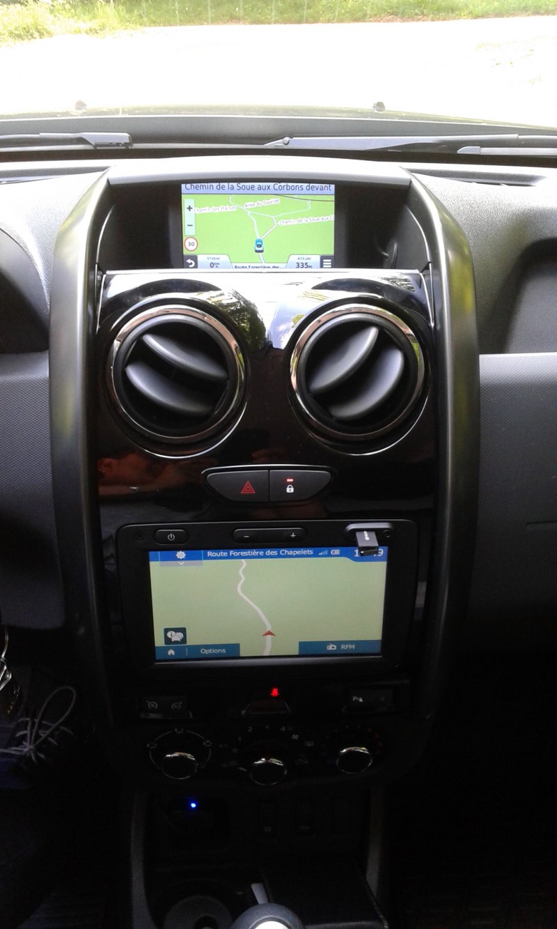

Si côté Garmin , je suis normalement à jour pour les vitesses , ce que j'ai pu vérifier hier en roulant dans le secteur : Media Nav Evo je ne pense pas qu'ils fassent quoi que ce soit .
On aurait pu le croire avec ce correctif :lol:
 Sujet du message: Re: MAJ du 80KM/H sur Médianav-évo ?
MessagePosté: 03 Juil 2018 17:04
Messages: 339
+1 Claude, mon Garmin 2597 LMT est à jour depuis hier et j'ai bien les nouvelles vitesses ;) et comme il est bien placé et ben le médianav évo ça me gène pas ;)
