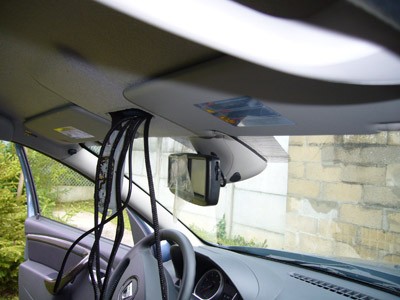

je ne doute pas des compétences et des précieux conseils de notre ami Wilfranck mais je ne sent pas du tout le démontage de la planche de bord (super galère, super "CHIANT") surtout sans outils de démontage qui vont bien :idea: :?: d'ailleurs Wifranck ne conseille pas de trop l'aventure dans son dernier post :idea:

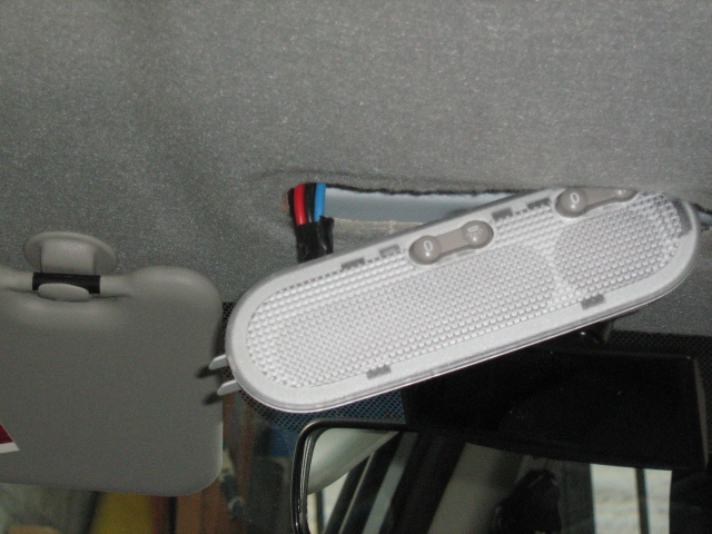

je dis ça mais je dis rien,,,,,, :idea: ,,,,,,,Sous réserve de la longueur du câble ,,, pourquoi pas installer l'antenne près du micro du Bluetooth (en haut du pare-brise) en entrant au départ par le plafonnier avant du Duster :idea:
démontage du plafonnier avant

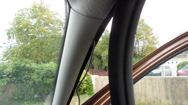

Et faire redescendre le cable le long du montant pare-brise passager (démontage du joint de porte),,,,, pour passer au dessus de la boite a gants et enfin rejoindre le média Nav de la console centrale :idea: :?:
Certes méthode pas d'origine DACIA ,,, mais moins "Chiante" que le démontage et dépose de la planche de bord :idea:
