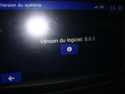

Je viens de recevoir une réponse technique de "Dacia Services Connectés" sur ce qui est amélioré avec la maj 8.0.5 :
" La mise à jour 8.0.5 du Media Nav Evolution :
- améliore les informations du trafic par la TMC
- corrige les bugs liés à la reconnaissance vocale , le Bluetooth et les sons du Media Nav
- améliore l'image de la caméra de recul "
Bien évidemment en plus de ce que j'avais constaté plus haut sur le fil .
Pour le Bluetooth , je confirme la nette amélioration de la liaison avec le Media Nav Evo , surtout niveau son .

Moi aussi je viens de basculer de la version 7.05 a la 8.05 en téléchargeant la version 8.05 du Médianav Evolution via "TOOLBOX" et une clés USB.
étrangement me concernant rien de nouveau :?: :?: :?:

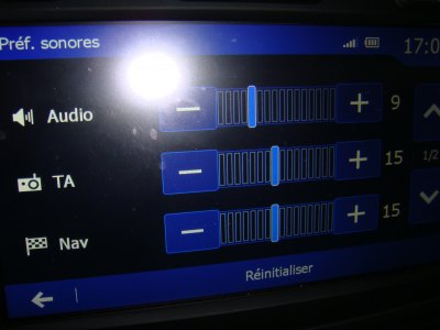

1er problème de rencontrer, la voix du guide de navigation (tournez a droite , a gauche, recalcule de l'itinéraire etc,etc) a disparue que ce soit la voix homme ou femme :?: et pourtant dans la fonction audio " préférences sonores" j'ai toujours de réglage (volume son + ou -) Audio, TA, Navigation :?:
Question;
1- avez vous rencontrer ce problème :?:
2- le logo de trafic que certains annoncent , moi je ne le vois pas :?:
3- l'amélioration de la caméra de recul, moi je ne la voit pas , kif-kif a la version 7.05 :?:
4- l'annonce sonore des bouchons éventuels , étant de configuration géographique (rurale) comme l'ami Claude , je n'ai pas eu l'occasion de pouvoir tester :?:
VRAI ou FAUX :?:

Pour ce qui est de la voix (le reste je ne sais pas), as-tu vérifié le volume pendant un guidage ? Il est réglable lors d'une indication par exemple, sinon vérifie que tu ne l'as pas tout simplement coupé sur la carte (navigation - onglet paramètres en haut à gauche) ?

Bonsoir JACOUILLE 52 .
Je suis du même avis que thomass .
En regardant tes réglages son , la madame doit te parler très fort pour le guidage .
Il se peut que tu ais désactivé la partie vocale , comme les alertes .
Il se fait tard , demain je ferai une photo de l'onglet où tu dois tout activer .
