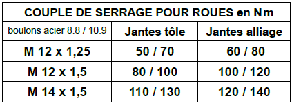

1- le serrage correct de tes roues , si possible en respectant le couple de serrage selon le cahier des charges du constructeur et surtout selon si tu a des jantes tôle (ACIER) ou alliage (ALU) :idea:
Pour les jantes acier entre 80 a 100 Nm,,,,, Pour les jantes alu entre 100 a 120 Nm (clés dynamométrique obligatoire) Image

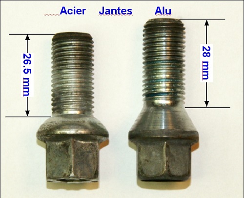

2- Pendant que tu est dans les contrôles vérifie si Renault-Dacia a bien monté les goujons qui correspondent selon si tu a des jantes Acier ou Alu ( pas la même longueur , ainsi que la conicité du goujon ) :idea:
Les "j'en foutre" te diront que cela n'a pas d'incidence et que tu peux mettre n'importe quel goujon => FAUX :twisted:
