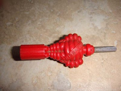

@ >>>>>>>>>>> Photoson 01 !
Image concernant les éventuelles fuites ou pertes de pression après le montage d'un pneumatique neuf, beaucoup de "monteurs" de pneu ne vérifie pas le serrage de l'écrou interne de la valve après le gonflage :idea:
Pour cela il existait une petite clés que faisait cadeau Michelin dans tous les garages, clés qui doit trainée dans les caisses a outils ou tiroir de servantes d'atelier, ou ayant fini lamentablement en porte clés Image
