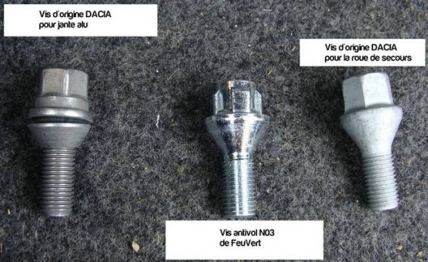

Le problème n'est pas que la longueur de filetage, mais aussi l'angle du cône du boulon (car ce ne sont pas des écrous) contre la jante qui diffère d'une jante à l'autre (alliage ou acier )du moins sur le Phase 1. Ce n'est pas très grave, juste que si ce n'est pas le bon angle, ça risque plus de se déserrer...
Pour le phase 1, l'angle est de 60°, toute jante confondue (voir ma photo d'avant).
La seule difference etais la dureté du materiaux (jante alliage, partie conique), donc falait prendre des boulons avec cone coulissant, tournant, pour ne pas abimer l'intérieur conique des jantes alliage. Comme le phase 2 a les mêmes jantes tôle que le 1, et les boulons pour tôle et alliage sont identiques sur le phase 2, ça devrait être 60° aussi.
Ah, mes boulons ne sont pas à cônes coulissant tournant ! est-ce qu'on a les mêmes, toi et moi ?
Ceux que j'ai avec les jantes alliage sont ainsi, cône pivotant. Je te montrerais fin du mois (j'en ai 4 dans le coffre, remplacés par les anti-vol).
Ceux que j'ai pour la roue de secours sont classiques, et ceux que j'ai acheté en anti-vol sont classiques aussi. En pas encore perdu un boulon :lol: :lol: :lol:
Voilà, l'image vient d'un forum Sandero, mais le principe est identique que pour les boulons Duster phase 1 :
Par contre, la réference anti-vol sur la photo ne correspont probablement pas avec Duster.

Oups, autant pour moi, effectivement, mes boulons ou goujons sont bien à cônes tournant.
Mais sur la photo des 3 boulons, on dirait bien quand même que l'angle des cônes n'est pas le même pour alliage et pour tôle ou acier...

Je n'ai pas trop suivi le sujet mais pour les écrous anti vols d'origine ceux pour les jantes
en aluminium sont différents de ceux des jantes tôles ;)
Jantes toles: 7711 239 099
Jantes aluminium: 7711 239 101
