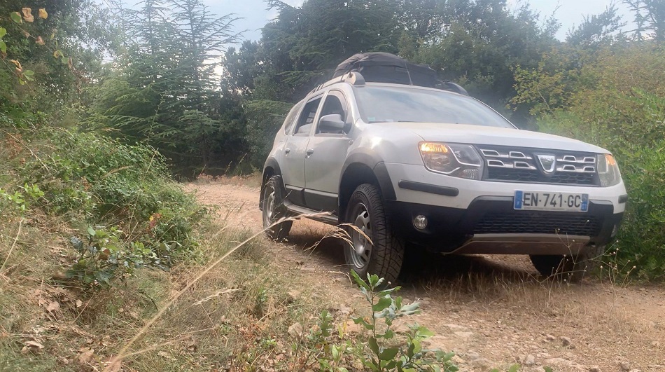

sur du 16", avec une rehausse +3cm, le 215/70 est probablement la taille max : on est pas loin des bavettes (faut s'assurer de bien les fixer, ou elles se rappelleront à tes oreilles rapidement), même si ça passe encore.
En revanche, le peu que tu gagnes en garde au sol (+1 cm) tu le perds en puissance en plus à fournir pour mettre en mouvement la roue (et la freiner) - donc à toi de voir selon les passages empruntés : pour du tous chemin c'est pas très gênant, mais cela l'est probablement plus pour des passages plus techniques où tu vas être obligé d'y aller plus fort/vite qu'avec la monte d'origine.

- même "bien beurrées" (voire avec quelques touffes de végétaux...), j'ai pour l'instant pas eu le problème - j'ai eu perso plus de pb pour être sur de bien attacher mes bavettes (les fixations d'origine avaient un peu vieillies)- rien de bien méchant. Apres, chacun verra midi à la porte de son chemin bien évidement. Pour ce que j'en vois sur d'autres groupes et forums, d'autres Dusertistes dans cette monte (215/70R16) n'ont pas de problème non plus, même sur terrain bien gras... mais bon.

Photo ci-jointe du Raid de l'extrême (inutile de dire Non, non c'est pas moi) .
