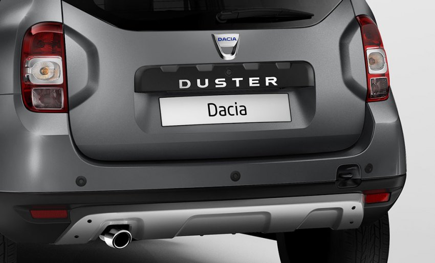

Ah ok je pensais que sur le nouveau Duster il n'y avait que 3 capteurs comme sur cette photo:
http://www.dusterteam.com/blog/wp-content/gallery/nouveau-dacia-duster/daciadjqj.jpg
Et que donc le capteur central pouvait éventuellement poser problème?
Merci
Fab
Merci
Fab
Oops :oops: :oops: :oops: je n'avais pas vu cette photo.
Mais je suppose que Dacia ne va pas pénaliser leur Duster au niveau attelage avec un système non-compatible.
Et le capteur central tombe bien plus haut que l'attelage.
Et encore, ils peuvent se servir du rupteur anti-brouillard dans la prise attelage pour couper l'aide au stationnement quand une remorque est branchée.
