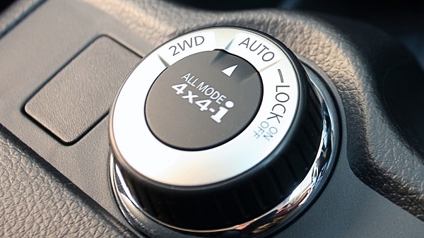

Quelle différence entre la motricité renforcée FAM Poclain et le système Renault-Nissan-Dacia " ALL MODE" c'est a dire le système que l'on retrouve sur les SUV ( 2wd - Auto - 4wd ) Image
 Sujet du message: Re: Poclain FAM Motricité Renforcée
MessagePosté: 16 Oct 2016 10:21
Si j'ai bien compris et sauf erreur de ma part, la motricité renforcée FAM de Poclain est une alternative " tous chemins" entre un véhicule classique de série et un véhicule 4x4 Image
En gros devient mieux qu'un classique véhicule 2 roues mais ne remplace pas un système 4x4 ou encore "auto" qui fonctionne sur les 4 roues Image
La motricité renforcée FAM Poclain fonctionne uniquement sur les 2 roues AV ( changement du différentiel d'origine par un différentiel a glissement limité ) Image
( JC Off.Road tu rectifie si j'ai tout faux )
