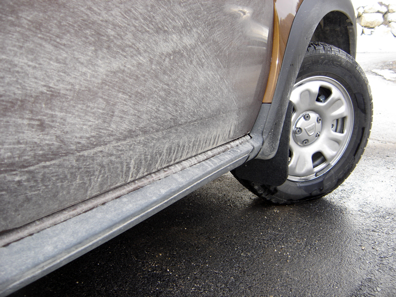

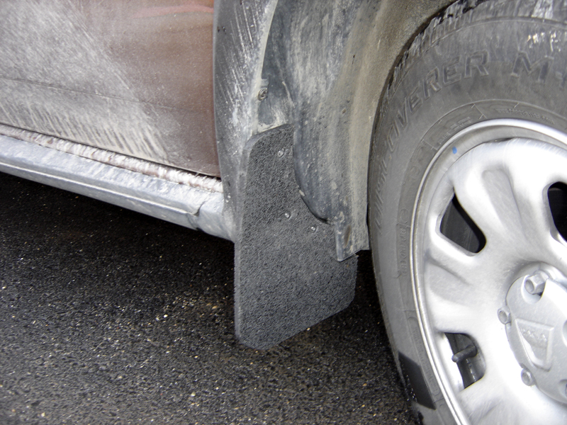

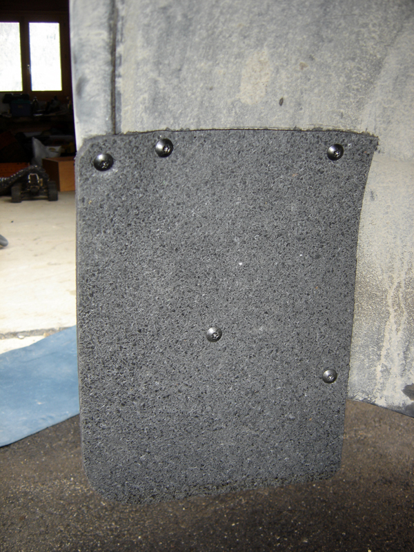

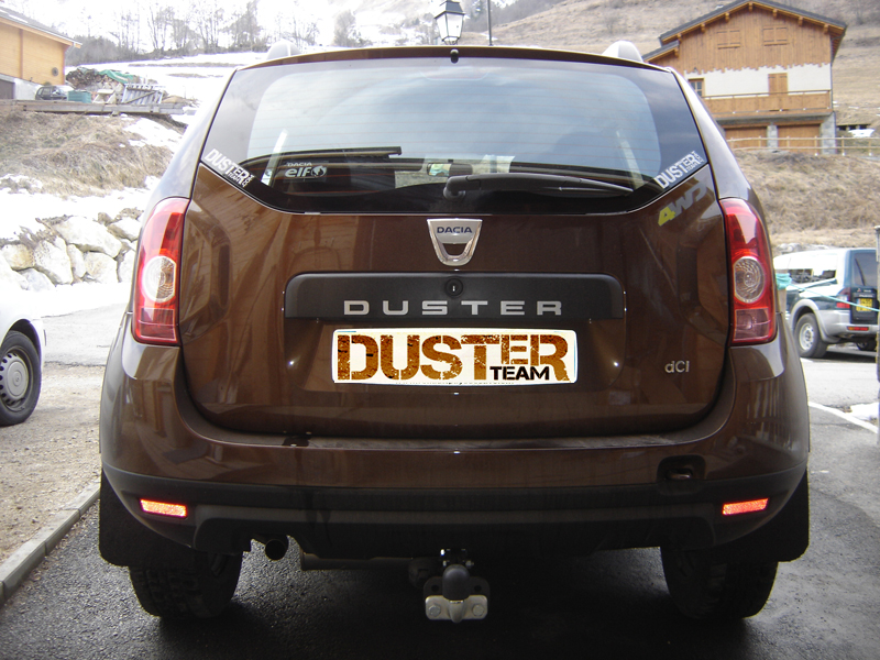

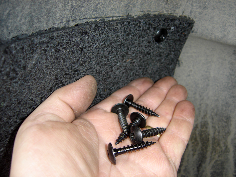

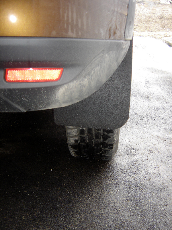

4 bavettes pour 8,50 € !!! ;)
Une dalle "antivibration" de 50cmx50cm. En fait un agglomérat de caoutchouc broyé/reconstitué.
Une poignée de grosses vis, Un bout de carton pour faire les gabarits, et voilà le travail !
Je voulais des bavettes souples, mais pas molles... On verra à l'usage :?
Les projections sur les portes ont été faites avant la pose des bavettes, sur routes de montagne !
