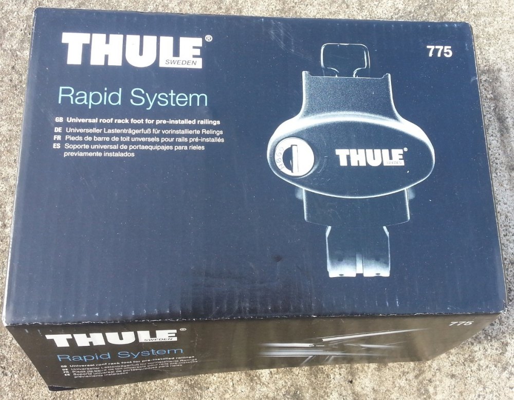

Pour ma part, j'ai opté pour cette solution :
1- kit de fixation modèle 755 de marque THULE à 135€00 environ :

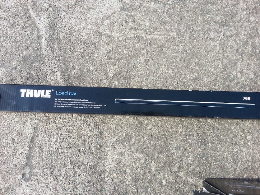

2- les barres transversales en acier modèle 769 de marque THULE à 40€00 environ :

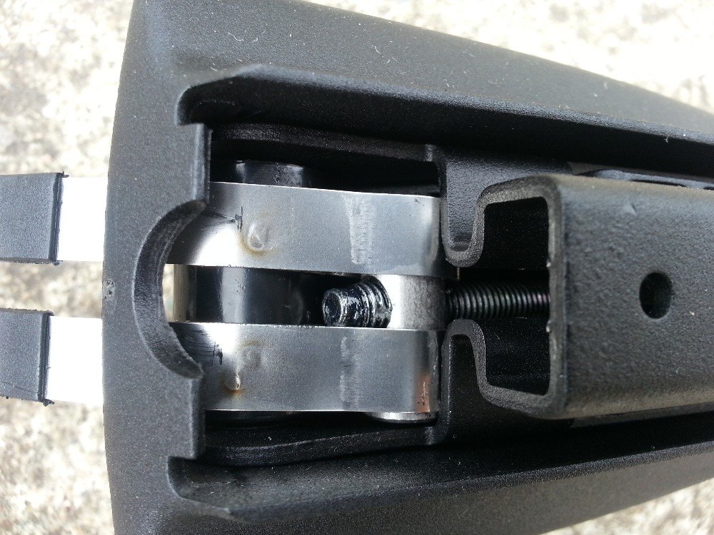

-1- Dévisser les vis des kits au maximum pour pouvoir monter les barres :

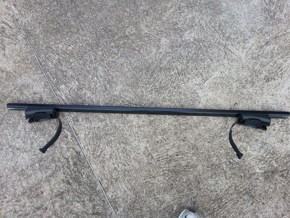

-2- Chausser les kits à chaque extrémité de barre :

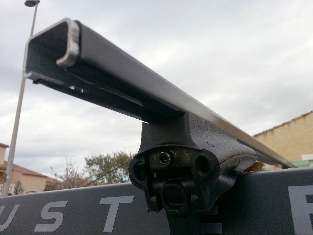

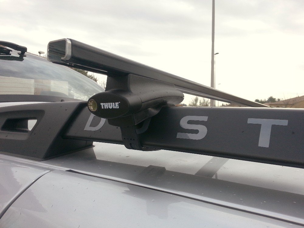

-3- Monter l'ensemble sur les barres longitudinales du NOUVEAU DUSTER et chausser les caoutchoucs dans leurs logements puis serrer :
-4- Dernier conseil qui vous fera gagner du temps pour les prochaines fois, marquez l'aplomb de vos kits sur vos barres afin de les chausser plus rapidement la prochaine fois :
Ne faites pas comme sur mes photos^, pensez à chausser les embouts de barres qui sont fournis avec les kits 775.

Elles ressemblent furieusement aux barres Renault du DUSTER 1...

Tout à fait d'accord, sauf que ce n'est pas écrit Thule dessus...

pour répondre à PAT5983, le DUSTER version 01 (jusqu'à 09/2013) avait des barres longitudinales assez fines (environ 3x2cm de côté et de forme rectangulaire).
Le NOUVEAU DUSTER n'a plus ces barres mais des nouvelles bien plus imposantes (7cm de côté en forme triangulaire).
C'est pour cette raison que les barres de toit classique destinée au DUSTER ne peuvent être mises sur le NOUVEAU DUSTER.
Dernier détail, DACIA n'a toujours pas mis en catalogue ni en concession des barres de toit pour le NOUVEAU DUSTER.
C'est pour cela que je me suis permis de partager ma petite expérience de nouvel utilisateur de DUSTER.
Avant d'investir dans cet équipement de THULE, j'avais essayé sans succès les barres de toit pour DUSTER de NORAUTO, FEUVERT, et DACIA. Le résultat était systématiquement sans appel, impossible de fixer sur mes barres longitudinales les produits achetés.
Peut-être que la ressemblance est "furieuse" mais je peux t'assurer que pour ma part j'étais assez furieux de ne pas trouver ce type de produit facilement.
