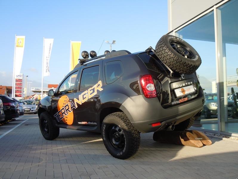

Concernant la ou les roues de secours sur le toit, Je te rappelle qu'il existe des supports (simple ou double) assez sympa qui se fixe a l'arrière du véhicule (fixation hayon ou châssis) :idea:
(Info => Pour le support fixation sur hayon , il faut prévoir un vérin de hayon renforcé :idea: )

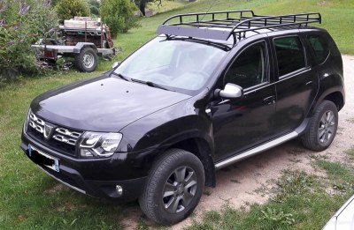

Ne te vexe pas , mais a titre d'exemple une galerie que j'aime bien (certes moins esthétique que la tienne )mais surement plus solide a la charge , fixation directe sur le toit par les fixations d'origine constructeur c'est celle de notre ami FRK ,,,,,,,, en plus les barres d'origines ne sont pas touchées et peuvent être remontées par la suite Image
viewtopic.php?f=35&t=9666&p=436275&hilit=galerie+de+toit#p436275
