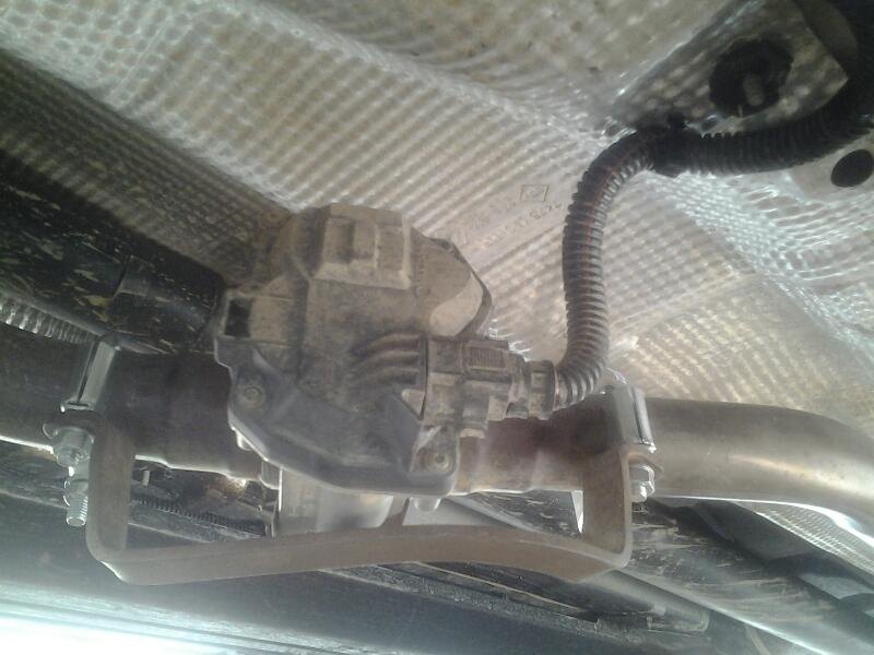

Pour revenir à la protection de la vanne basse pression et de son câblage mal placé j'avais sur mon Duster1Ph2 4x4 de 2016 copié la 1ere bidouille de l'ami Philou91 c'est a dire le système avec le fer plat 50X6 mais moi j'avais rajouté une tôle avec rebords rivetée avec des rivets pop de 6m/m , la protection était super , mais comme déjà dit j'ai eu une accumulation d'herbe haute et ronces et eu droit a un début d'incendie , du coup j'avais tout viré pour revenir en origine :cry:

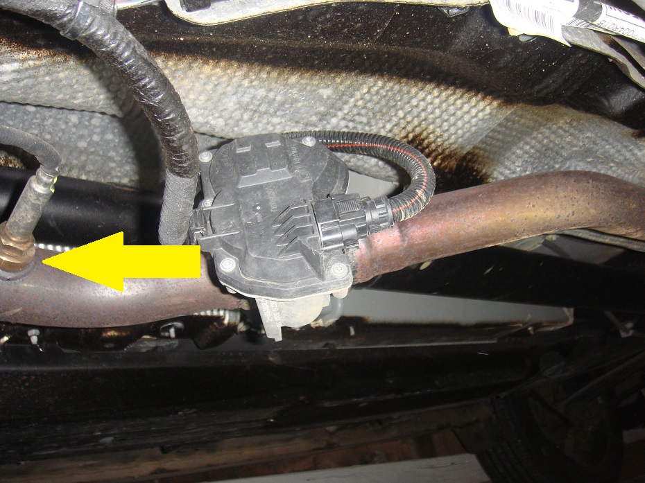

Bref ! Pour revenir a l'usine a gaz (vanne EGR basse pression) qui a été mis sur la ligne d'échappement du Dacia Duster je pense que la sonde lambda oxygène fait tout le boulot (flèche jaune sur la photo ci-jointe) :idea:
A mon avis c'est elle (la sonde lambda oxygène) qui envoie au calculateur les infos , du genre le taux d'oxygène dans les gazs d'échappement , ce qui permet au calculateur de gerer l'injection et le ratio carburant et Comburant (oxygène) mélange pauvre ou mélange riche , du coup je pense qu'en même temps le calculateur doit commander l'ouverture du clapet de la Vanne EGR basse pression sur la ligne d'échappement :roll: :idea:

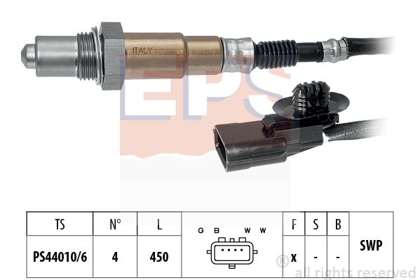

Confirmation du fonctionnement de la sonde Lambda oxygène que j'ai récuperé sur une fiche technique .
La sonde lambda / à oxygène émet un voltage plus ou moins important selon le taux d'oxygène, il va généralement de 0 à 1 Volt sur les sondes à bande étroite, et 0.5 Volt (0.5 Volt indiquant alors une richesse idéale de 1. Et par exemple 0.9 étant pauvre et 1.2 étant riche) indique une richesse correcte (proportion de 14.7 doses de comburant / air pour 1 dose de carburant dans le cas d'un moteur essence par exemple). Selon ce que reçoit le calculateur, il va plus ou moins modifier le temps d'ouverture des injecteurs. La sonde détecte le taux d'oxygène car son revêtement (exposé aux gaz d'échappement) en dioxyde de titane voit sa résistance électrique naturellement changer selon la quantité d'oxygène qui est à son contact

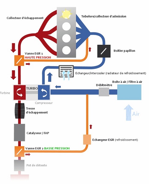

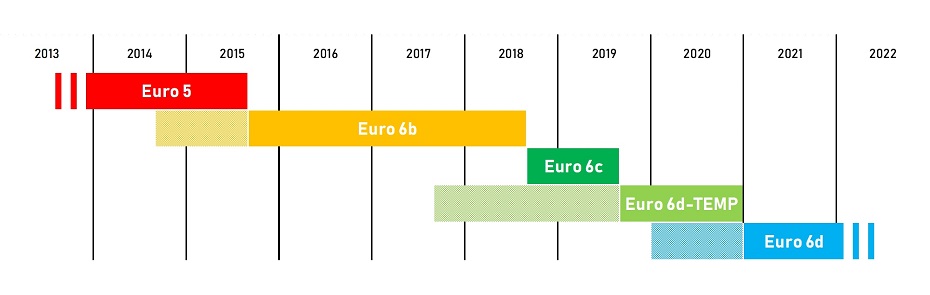

Depuis 2014 nos constructeurs automobiles sont contraints d'embarquer de l'electronique dite anti-pollution en rapport des Normes du moment Euro5 , Euro 6b , 6c , 6d-temp , 6d (capteurs , sondes , calculateurs , vanne Egr , vanne machintruc etc,etc ) et tout cela dans le but de décrocher le précieux diplôme appartenant à la dernière Norme du moment , actuellement je crois que nous sommes en Norme 6d (2021) :idea:
Concernant la fameuse vanne EGR qui quand elle s'encrasse a cause de petits parcours en ville ou de mauvaise régénération automatique et bien a présent pour le prix d'une tu en aura deux :lol: deux fois plus de cause de pannes et "d'emmerdements" , a présent tu as une vanne EGR haute pression près du moteur et une vanne EGR basse pression sur la ligne échappement Image
