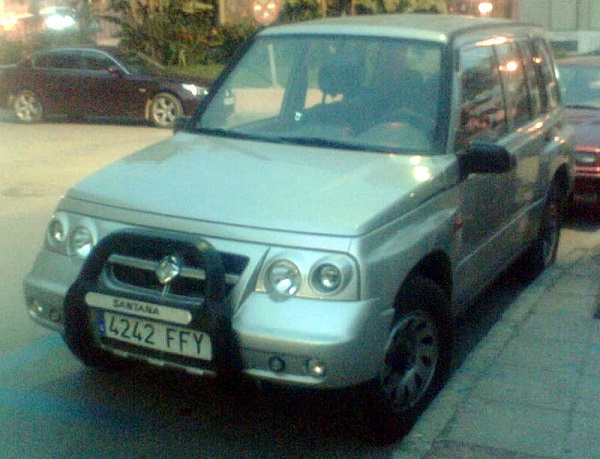

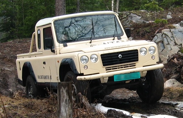

A moins que ce soit une société qui s'appelait " Santana" en Espagne (métalurgica de Santa Ana ). :idea:
Qui a l'époque avait sorti un santana PS10 et Santana S300 et S350, puis sous licence modifiait les Land Rover defender et autres marques. :idea:
A un moment je crois que IVECO avait mis des billes dans cette aventure :?:
le PS10 Satana :arrow:
le S350 Santana :arrow:
