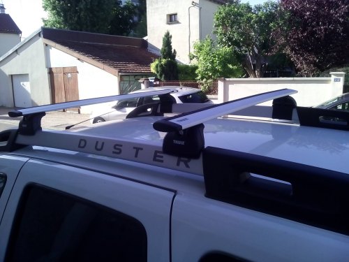

Allez voir sur la page Facebook "ma tente de toit" visiblement pas de problèmes!
Pour le duster avec la tente Columbus blanche les barres de toit sont des thules.
220EUROS
