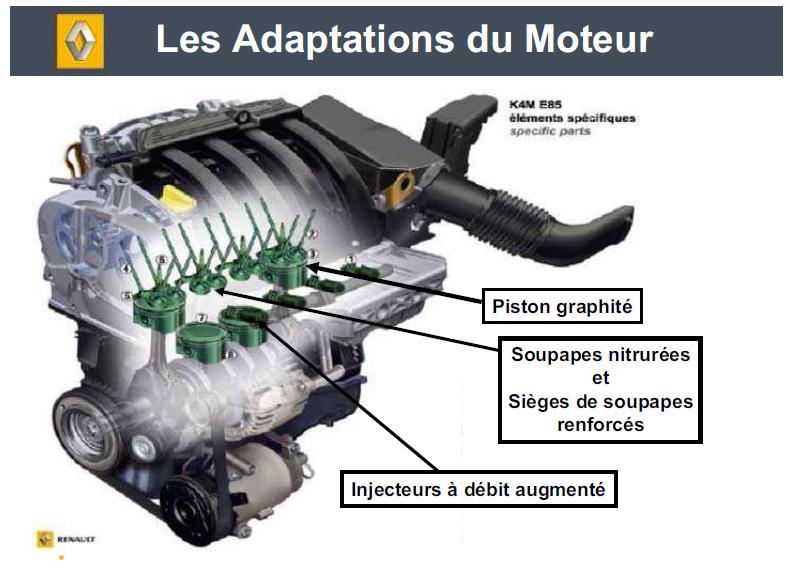

Le bloc moteur de la version essence et bio sont les même, c'est le K4M, la différence se trouve sur le haut moteur, les pièces en contact avec le carburant (pistons, soupapes). Donc sur la chaine de montage des moteurs il suffit de choisir les pièces spécifiques au "bio". C'est pas plus compliqué.

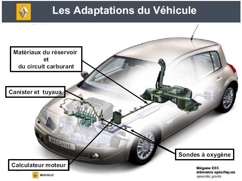

Et pour le reste du véhicule.
Pour le Duster c'est la même différence + les rapports de boite plus long qui nous donne une puissance de 6cv au lieux de 7 et et une émissions de CO2 à 160 g/km au lieux de 177.
Il n'y a pas de grosse différence et le prix est resté le même au changement de version.

en ce qui concerne le prix : excepte la version de base, + 300€ entre essence et bio justifié par les adaptations du circuit d'alimentation, modification culasse + calculateur
