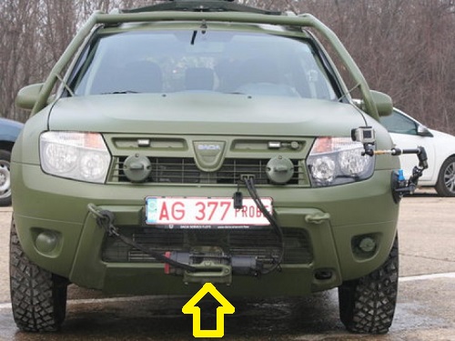

Concernant les passages de gués (flotte) je pense que les spécialistes baroudeurs du franchissement installent un système " SNORKEL " sur leur Dudu :idea:
( sans oublier l'incontournable treuil électrique a l'avant du Dudu)

MessagePosté: 13 Jan 2019 10:14
Je ne donne pas cher pour un treuil à cet endroit !!!
Il prend ou des coups ou de la boue...marchera pas longtemps !
