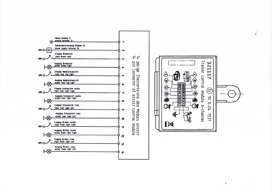

Le relais permet d'augmenter le signal pour les feux arrière , en plus de permettre une utilisation normale des clignotants RQ/Caravane sans détection de défaut sur le circuit multiplexè des clignotants .
C'est le relais livré avec le G80V , c'est en allemand car fabriqué chez :
Erich Jaeger GmbH + Co. KG
Strassheimer Strasse 10
61169 Friedberg, Germany
http://www.erich-jaeger.com" target="_blank" target="_blank" target="_blank" target="_blank" target="_blank
Schema elec du Duster :
Après installation , la prise est conçue de manière que lors du branchement d'une RQ/caravane , ne fonctionne que l'anti brouillard de la RQ/caravane . L'anti brouillard de la voiture restant éteint .
J'ai obtenu ces documents lorsque j'ai posé la question sur l'anti brouillard .
