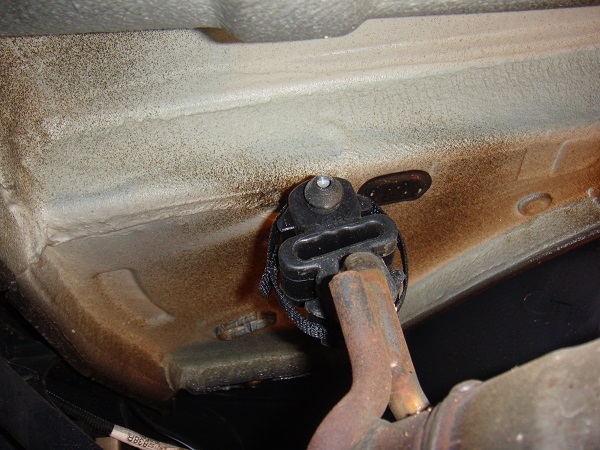

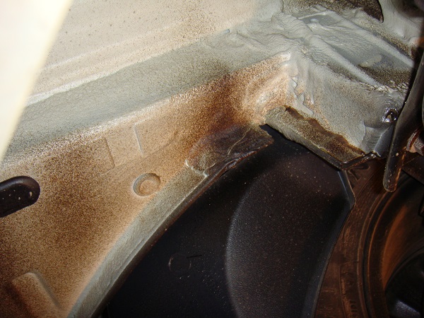

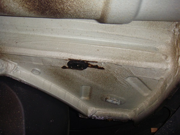

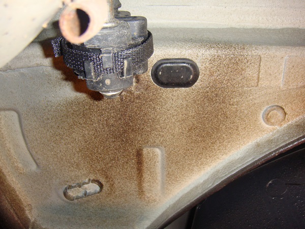

The big problème ,,,,,,,je dois être une méga buse je ne trouve pas les trous dans le châssis ? En me glissant sous le véhicule (DUSTER DCI 4x4 2016) péniblement car je n'ai pas de pont ni de fosse je m'aperçois que mon Duster n'est pas le même que notre ami Claude55 ????????
J'ai beau regarder les photos de l'ami Claude55 aucuns pré-perçages dans le châssis afin de fixer les contres plaques G&D de l'attelage ??????????
Ci-joint photos de mon Véhicule dessous Arrière DROIT, aucuns perçages dans le châssis ?
Ci-joint photos de mon Véhicule dessous arrière coté GAUCHE (échappement ) toujours aucuns pré-perçages en standby ???????

les trous dans le châssis, c'était en option :lol:

Bonsoir.
Si les longerons sont déjà percés : tu ne vois rien car les trous sont recouverts par le blaxon .

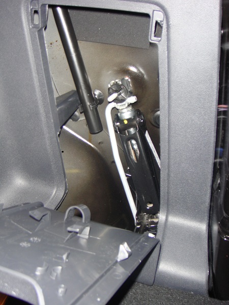

Tu commences par le côté droit , tu enlèves le cric , tu passes ta main dans le fond de l'emplacement et tu trouveras deux trous où le bout du doigt peut passer . C'est par là que tu passeras ta vis avec la rondelle et la douille . Avec un outil pointu assez long , tu le passes par le trou et tu pousses assez fort pour que cela sorte du blaxon . Un cutter et tu enlèves l'excédent de blaxon , tu découvriras le trou sur la partie verticale du longerons sous le dudu .
Même opération à gauche , avec encore moins de place pour les grosses mimines .
Ainsi tu vas comprendre pourquoi j'ai dit d'assurer la douille et la rondelle sur la tête de vis .
D'autre part , pour passer le câble de la prise , nul besoin de percer . Côté gauche à côté du silent-bloc d'échappement tu as un bouchon ovale , un autre à l'intérieur du véhicule , légèrement décalé vers l'arrière . Tu les déposes , fait un joli petit trou rond et lorsque le câble serra passé , tu mets un produit d'étanchéité autour du câble en dessous .
Bon courage ; si PB contactes moi en MP .

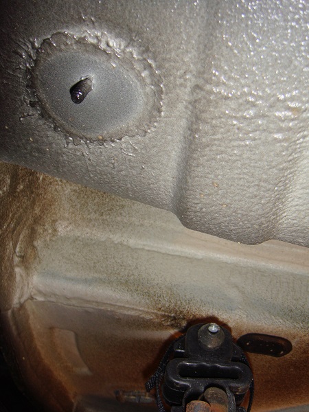

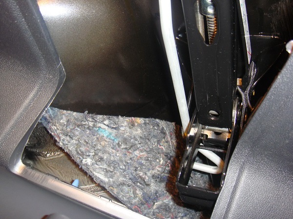

Pas évident de repérer les trous de l'extérieur vu l'excellente qualité ainsi que l'épaisseur importante du blakson gris clair d'origine, on arrive a confondre la tôle et le blakson.
De l'intérieur selon tes conseils j'ai commencer coté droit (trappe a cric) là aussi pas evident, la cavité est entièrement capitonnée avec un genre de tapisson-feutrage aussi bien les parties métalliques (châssis) que la partie plastique-résine du pare-chocs ?????? surement cela fait parti du plus du programme d'insonorisation des derniers modèles DUSTER DACIA ?
En décollant le capitonnage qui a été poser a la colle néoprène (genre Bostick) et en grattant le surplus de colle , j'ai senti le début des trous pour la pose de l'attelage.

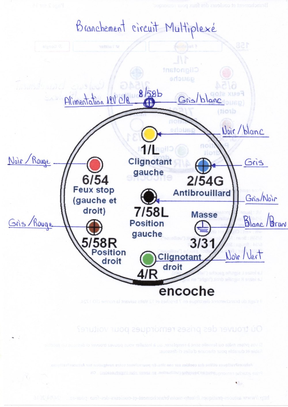

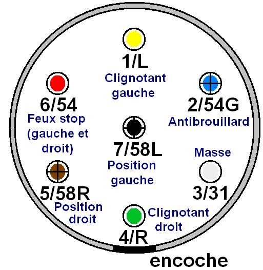

Une photo pour le branchement de la prise 7+1 broches sur le G80V .
Branchement traditionnel .

une photo vaut mieux qu'un long discours, compartiment "cric" coté arrière droit du coffre, vue d'une partie du "capitonnage feutre" sur le coté châssis, fond du compartiment, voir même sur la partie pare-chocs plastique .
Feutrine de capitonnage
Image :!:
