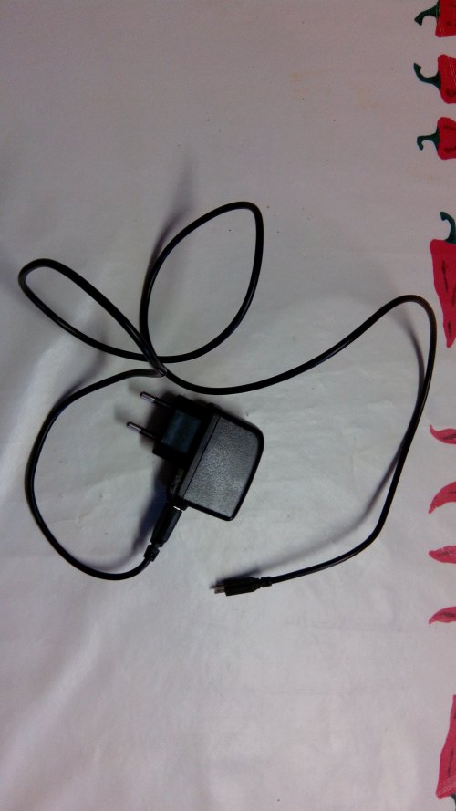

Avec mon téléphone j'ai ceci pour le charger sur le 220V :

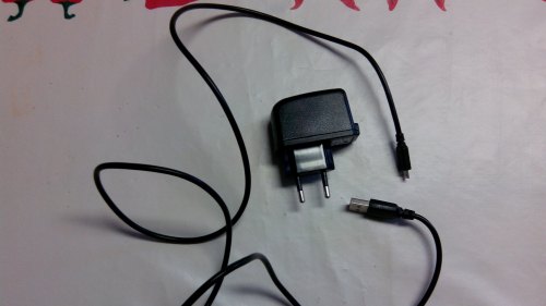

Qui fait ceci quand je sépare le chargeur du câble :
Et avec le câble usb ainsi libre de son chargeur 220V, je charge mon téléphone dans la voiture, ou sur un pc.
Et il peut me servir aussi pour transferer les données vers le pc.
Et on est bien dans le standard USB, 5V 1 Amp (output):
Donc, ton transfo (adaptateur) usb de voiture ne donne pas les 5V (ou pas assez d'Amp pour charger l'appareil).

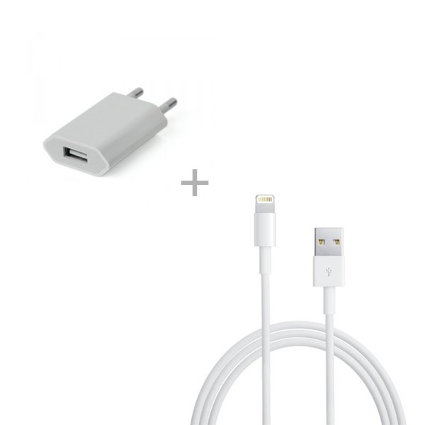

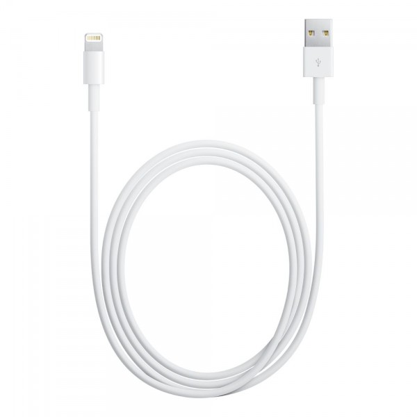

quand je charge le mobile sur le secteur, j'adapte la prise sur le cable et au pc c'est direct avec le cable, tout comme toi et cela charge correctement
par contre ma prise n'est pas aussi grande que la tienne, ca a l'air plutôt d'une prise tout a fait classique, prise iphone
