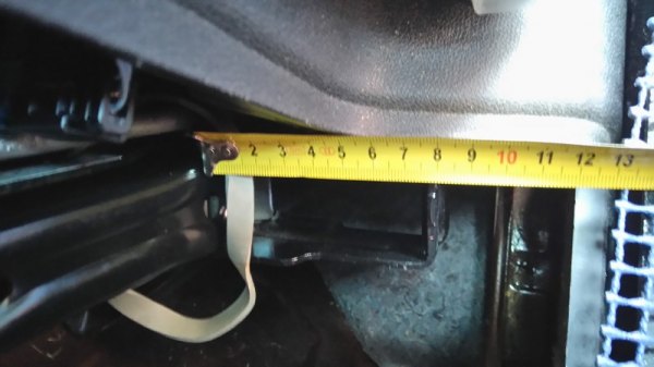

J'ai mesuré avec le cric retiré du coffre. T'as raison, Olivier, c'est plutôt 7 cm.
Hauteur totale du cric replié +/- 13 cm

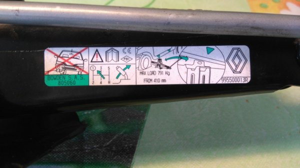

Et voiçi l'étiquette avec le Numéro article Renault pour les interessé(e)s.....

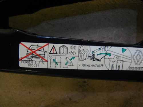

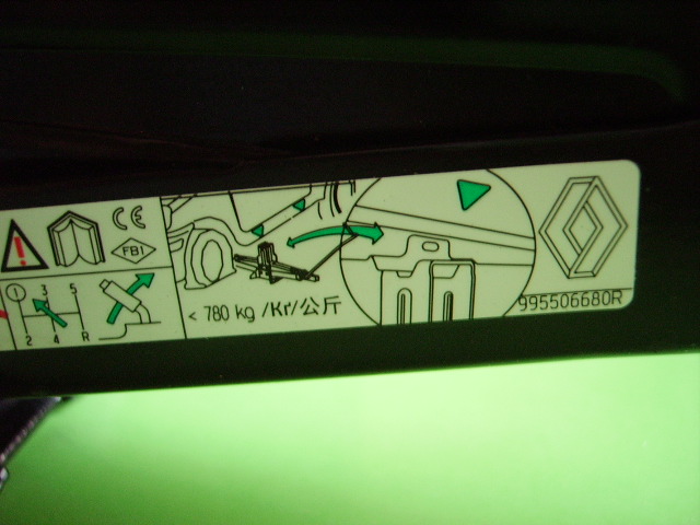

Bonjour.
Je viens de vérifier la référence Renault sur le cric du Dudu : 995506680R .
Sur le cric de Peter le poids supporté maxi est de 791 kg , sur mon cric 780 kg .
J'ai contrôlé à nouveau la hauteur de la chape : 6 cm .
1 cm en moins par rapport à vos crics , important pour décoller la roue du sol .

Je viens de découvrir ce tuto consacré au cric livré d'origine avec le Dudu , je ne comprend pas l'obligation de notre ami Claude55 de rajouter une cale de bois d'épaisseur pour compenser les soit disant 5cms manquants :?: (attention je parle sur un sol stable et relativement plat).
Certes le cric ne va pas lever le véhicule au plafond, mais quand je l'ouvre a fond le cric il y a 40cms en fond de gorge de la chappe , donc pour moi "no problèmes " :?:

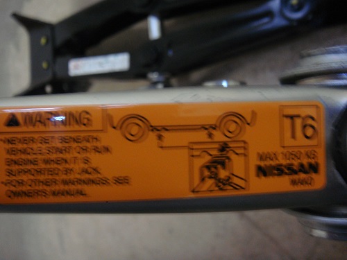

J'ai même comparer avec le cric de mon ancien Nissan X-Trail qui lui monte a 42cms en fond de gorge de la chappe.
Au niveau capacité RENAULT-DACIA donne son cric pour 780kgs , alors que NISSAN donne son cric pour 1050kgs.
Effectivement je constate que la manivelle du cric DACIA est une vraie daube pour se racler les mains au sol.
A gauche le cric DACIA-RENAULT 40 cms 780kgs, a droite le cric NISSAN 42cms 1050kgs
