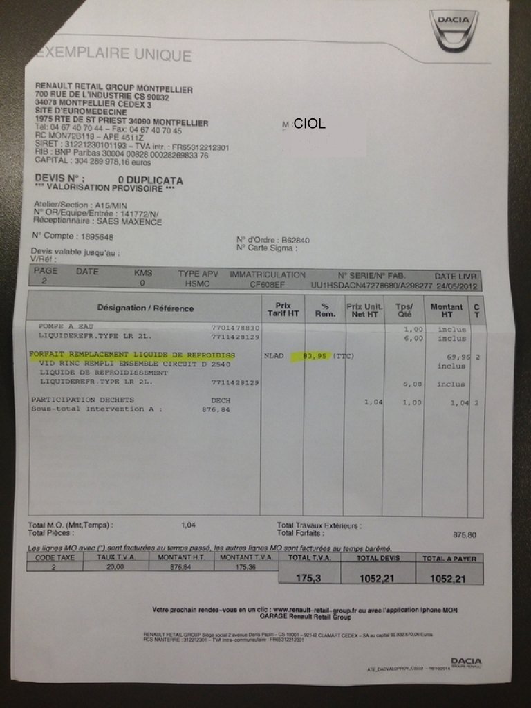

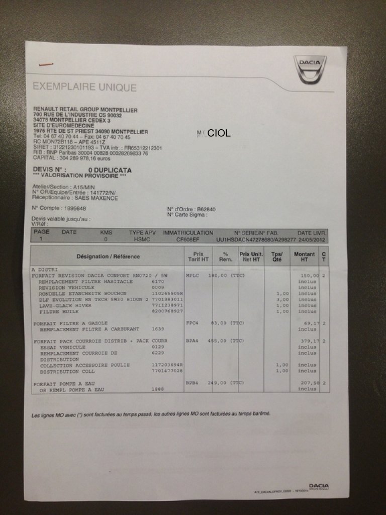

MP siouplé d'où tu procures toutes ces pièces à moindre prix pour une qualité extrême? :shock:
Adventurer Duster:
MessagePosté: 08 Mai 2016 15:15
Messages: 1445
Localisation: MONTPELLIER
Car tu as fait une sacrée économie d'au moins 800 euros sans te rendre chez Dacia.
La preuve est ci-dessous, :shock: :
Alors please pour tes totus de A à Z et sorry d'insister. ;)
Adventurer Duster:
MessagePosté: 08 Mai 2016 17:18
Messages: 4659
salut,
bin, déjà, j'ai tout fait moi-même (ça aide :lol: :lol: )
ensuite, le LDR, je l'ai pris chez nortoto, c'est du type D, ça coûte 15€ les 5L
ensuite, j'en ai commandé une partie chez oscareau, et un peu sur yakaparouler, selon les pièces, il peut y avoir de gros écarts de prix
ouppssss, dans les 254€, j'ai oublié les 15€ de LDR donc ça fait 269€ au total avec le LDR
pour info, j'ai commandé une pompe à huile (nouvelle référence) car vu qu'il y a quelques cas de casse moteur à cause de ça, je préfère monter la nouvelle référence donc je referais une vidange dans 10000km, tomberais la boite de transfert pour déposer le carter et remplacer ma pompe
je l'ai commandée sur la bay : http://www.ebay.fr/itm/262197922524?_trksid=p2060353.m2749.l2649&ssPageName=STRK%3AMEBIDX%3AIT
et j'ai commandé le joint de carter : http://www.ebay.fr/itm/111779594771?_trksid=p2060353.m2749.l2649&ssPageName=STRK%3AMEBIDX%3AIT
