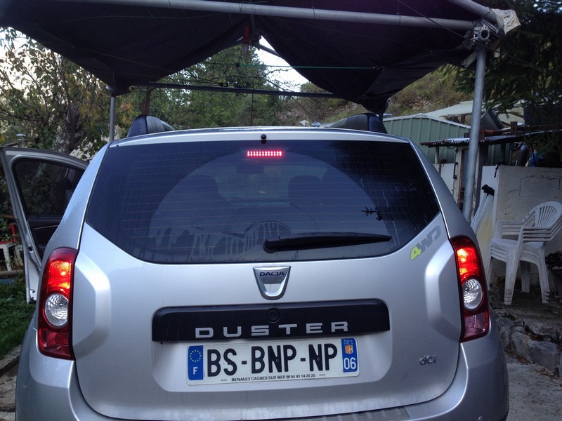

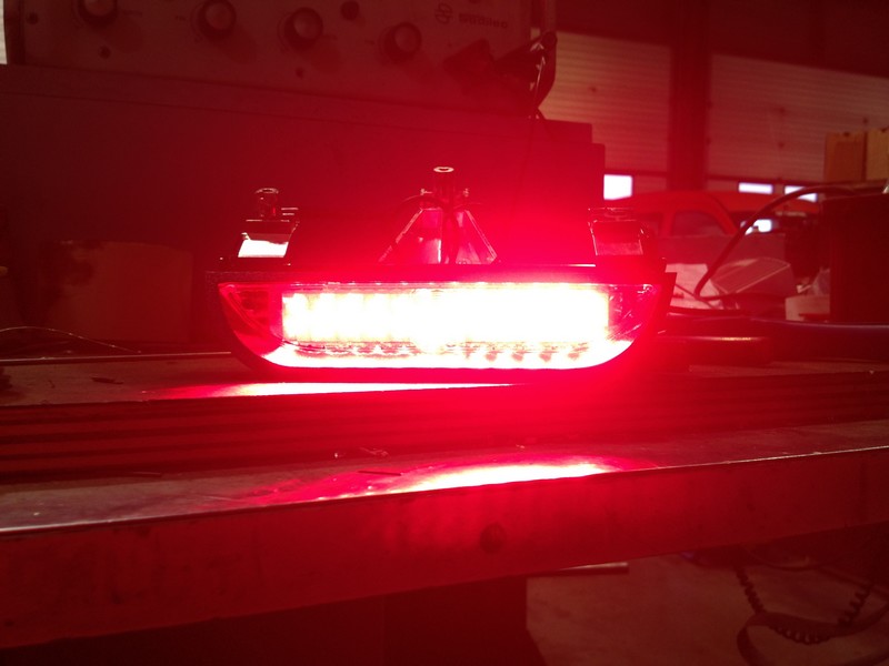

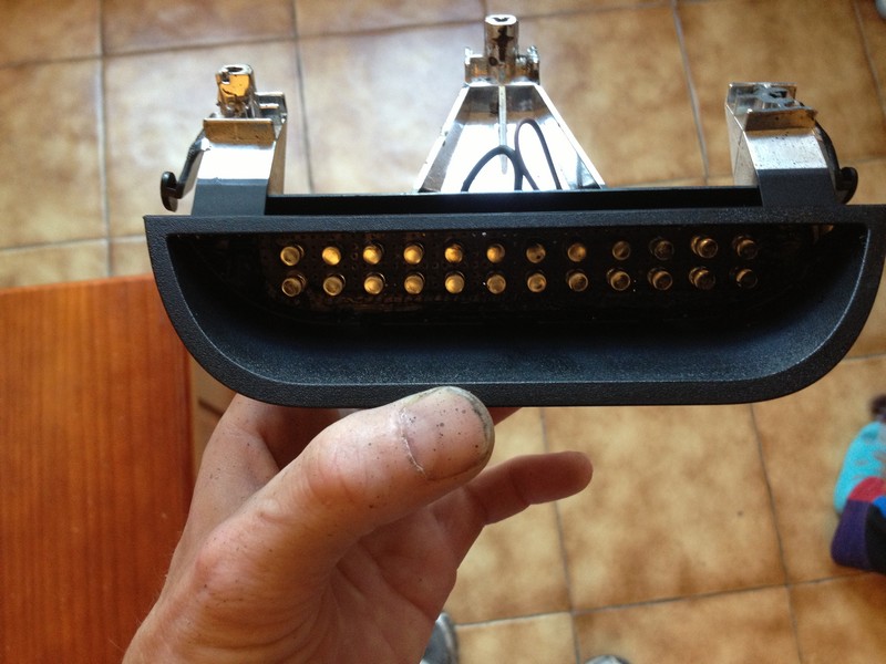

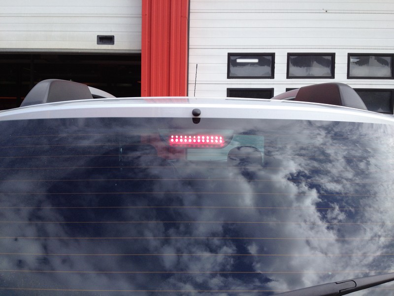

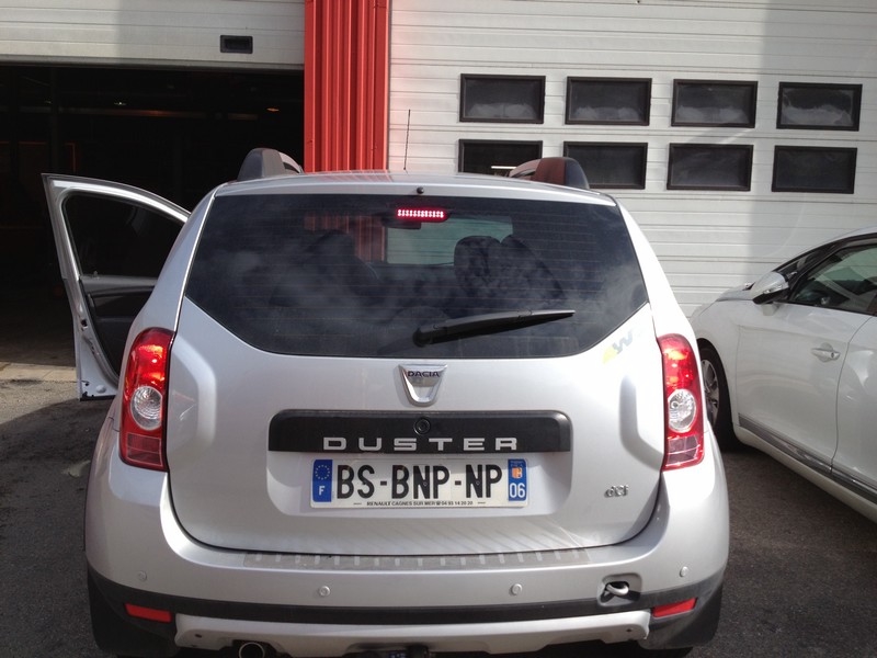

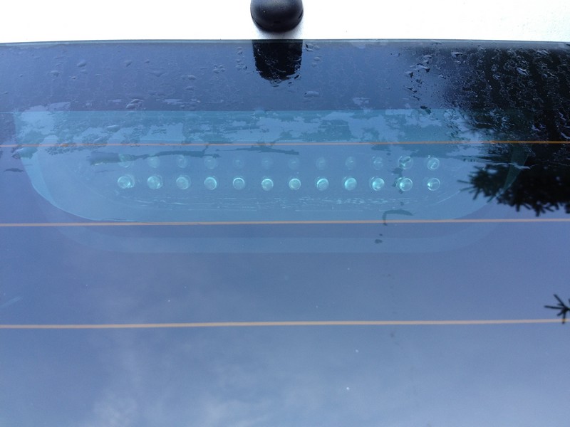

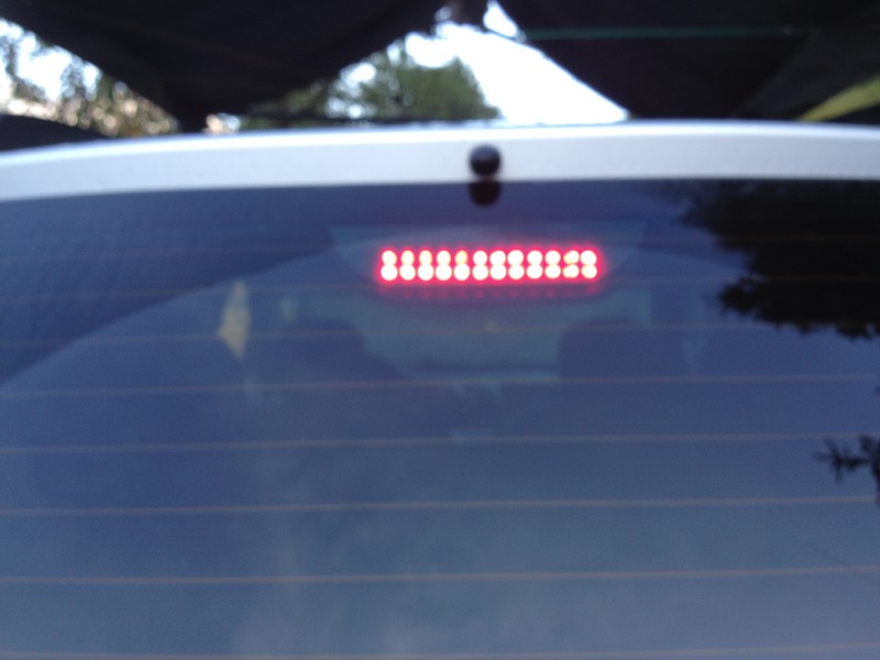

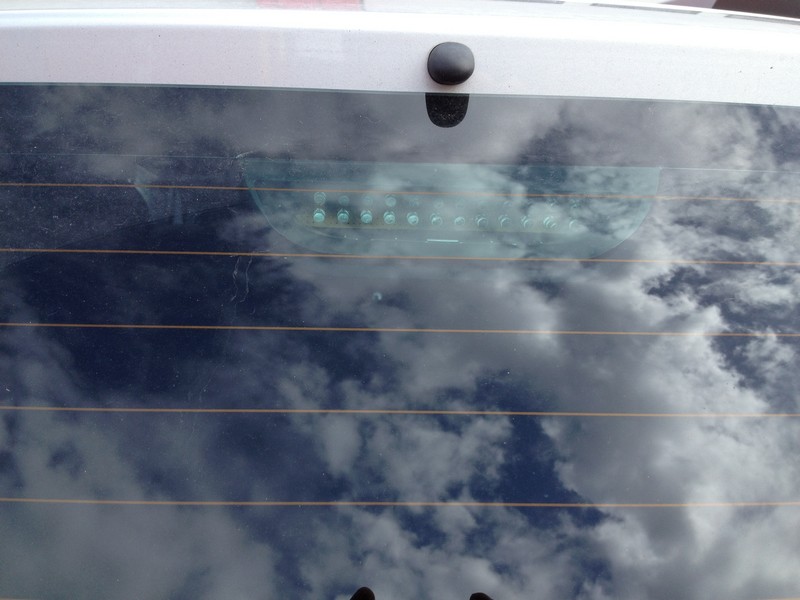

quelques photos supplémentaires
je ne mets pas le déflecteur rouge, ça fait plus joli sans mais du coup faut que je peigne entre les LED's
un petit aperçu (on remarquera que c'est en plein soleil et que les ampoules d'origine des cotés éclairent beaucoup moins que le feu stop central, le téléphone fonce énormément en prenant la photo ;) )
je ferais le tuto définitif quand j'aurais peint entre les LED's et je vais essayer de trouver un lien où les acheter ainsi que la platine ;)

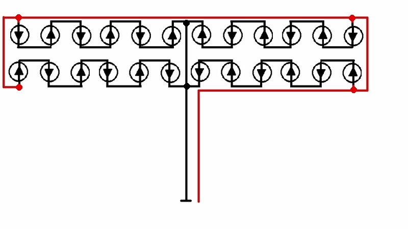

salut,
avec mon montage, non, pas besoin de résistances
ce sont des LED's en 2,6V et elles ne reçoivent que 2,3V moteur en marche (sous 14V)
elles sont montées en série par 6 LED's et il y a 4 séries montées en parallèle
tu as le schéma quelques messages avant ;)
14V : 6 LEDs = 2,3V par LED (montage série)
chaque LED consomme 20mA ce qui fait une consommation de 480mA soit même pas 1/2A soit 5,7W au total soit 3 fois moins que l'ampoule d'origine pour beaucoup plus de visibilité ;)

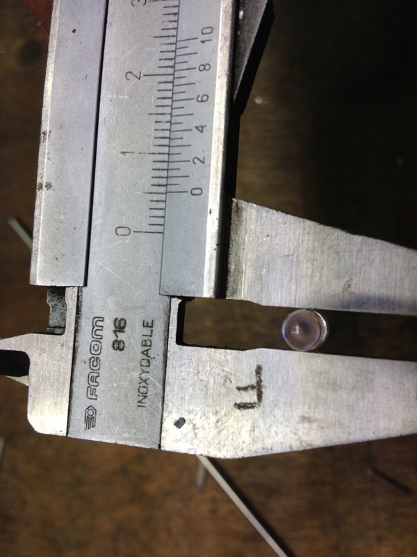

les LEDs font 5mm de diamètre

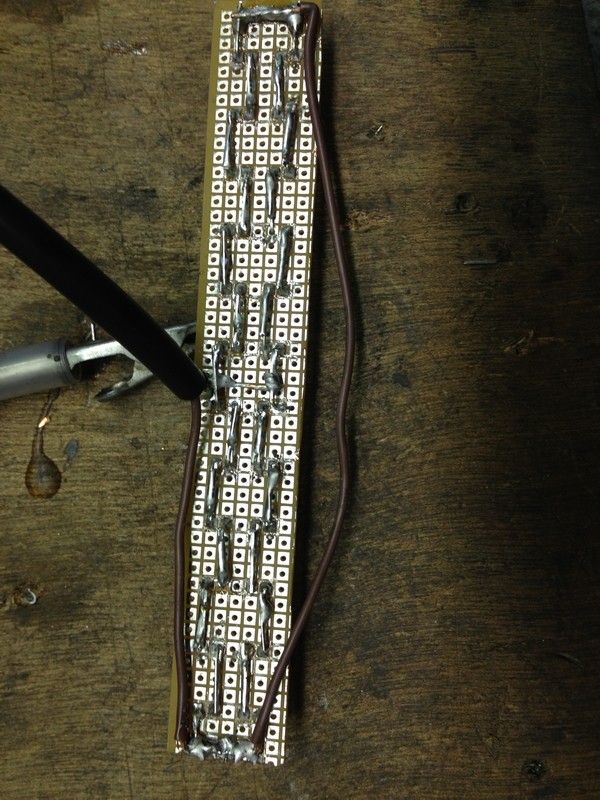

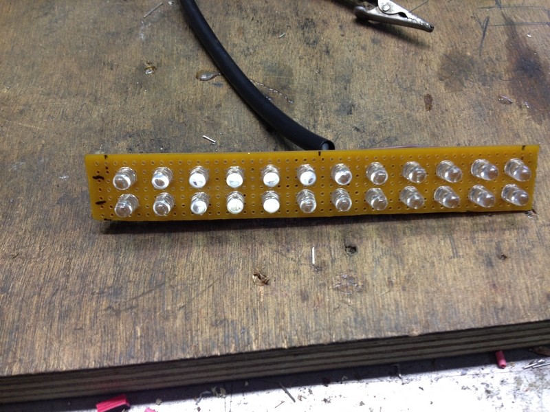

montage 4 séries de 6 LED (attention, il faut faire 4 couplages de 6LED montées en série)
voici le schéma fonctionnel de raccordement :

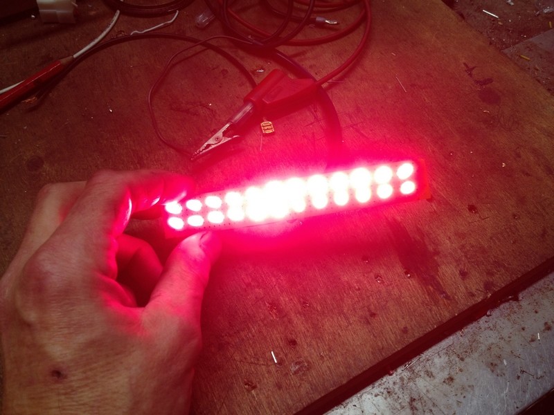

voilà la platine réalisée avec toutes ses LED (essayez de les centrer du mieux possible, vous pouvez même écrire avec les LEDs mais il faut à chaque fois des séries de 6Leds
faites un essai avant d'aller plus loin

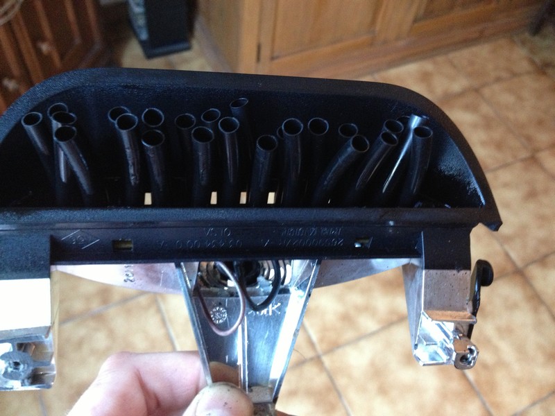

on va insérer le circuit imprimé dans le feu stop d'origine, ça rentre juste, puis on va le coller avec un peu de silicone noir (ou autre chose)
on va cacher les LEDs avec les bouts de gaine de 5mm :
voilà la platine une fois peinte :

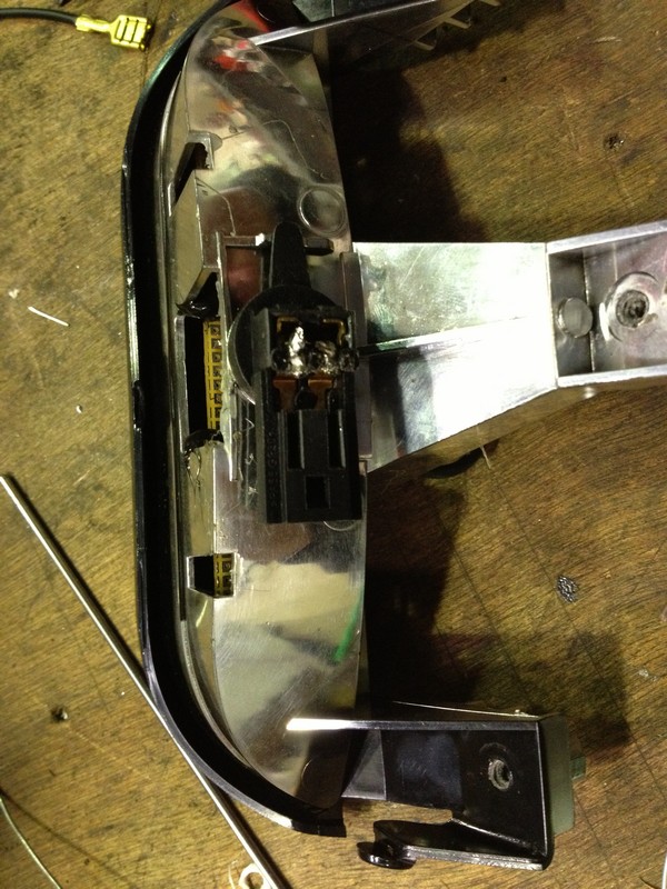

on va souder les deux fils sur le porte ampoule d'origine comme ça on conserve la broche d'origine (attention de bien repérer le + et le - sinon ça ne fonctionnera pas) :
on essaye avec le porte ampoule (là, c'est avec le déflecteur que j'ai préféré enlever pour raison esthétique) :

voici ce que ça donne :
les ampoules de coté sont des 21W d'origine pour comparer, le feu central éclaire bien plus fort même si les photos sont trompeuses
