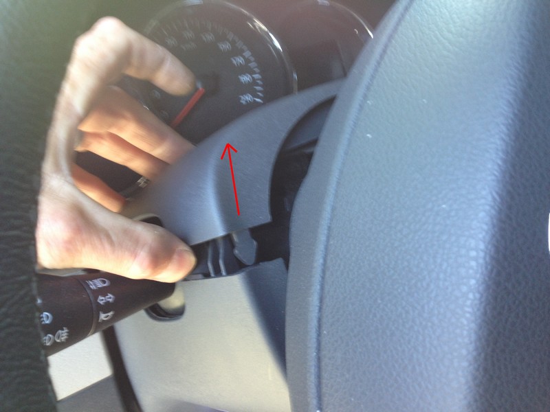

on va commencer par démonter le cache sur les comodos en le tirant vers le haut :

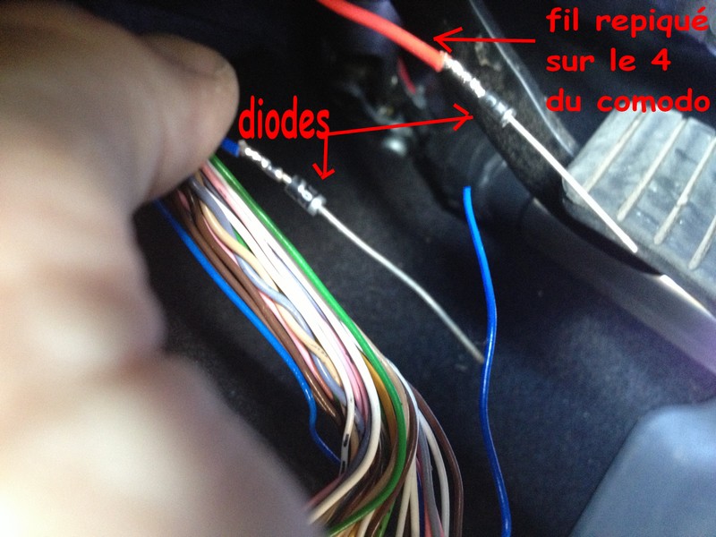

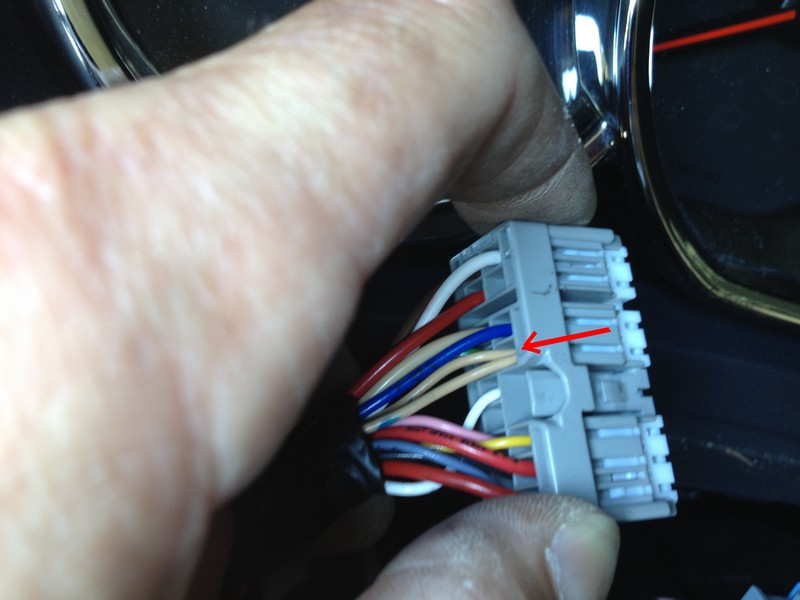

on va repérer les deux fils beiges en position 4 de la broche et se repiquer un fil dessus qu'on amènera à l'UCH (j'ai soudé sur un des deux fils et isolé mais j'ai pas de photo)

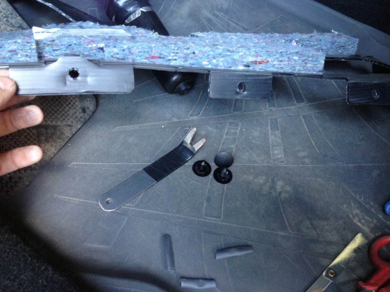

maintenant on va défaire les agrafes qui tiennent le cache au dessus des pédales, je me suis fabriqué une fourchette pour les déclipser

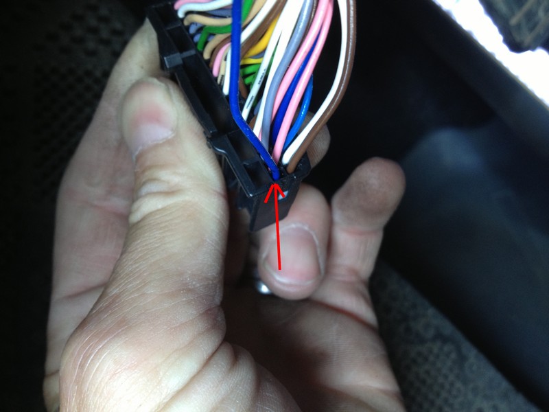

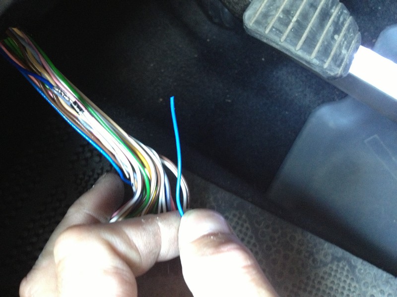

on va défaire la prise S1 de l'UCH et repérer le fil bleu en A20, il est à une extrémité
on va le couper un peu plus haut que la broche (environ 4-5cm), pour se faire, il faut enlever un peu de scotch du faisceau
on va souder deux diodes, une sur le fil bleu coté faisceau et une sur le fil qu'on a tiré du comodo (pensez à glisser l'isolant)

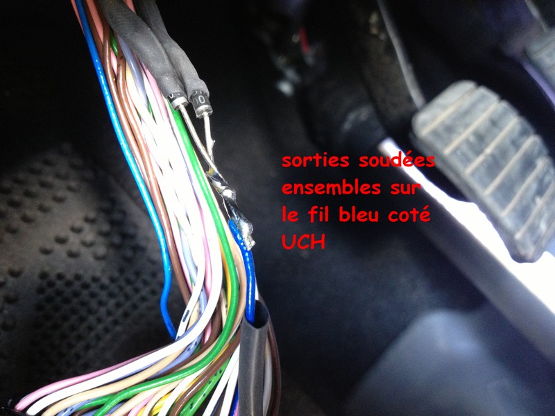

on va souder les sorties des diodes ensembles avec le fil bleu coté broche de l'UCH

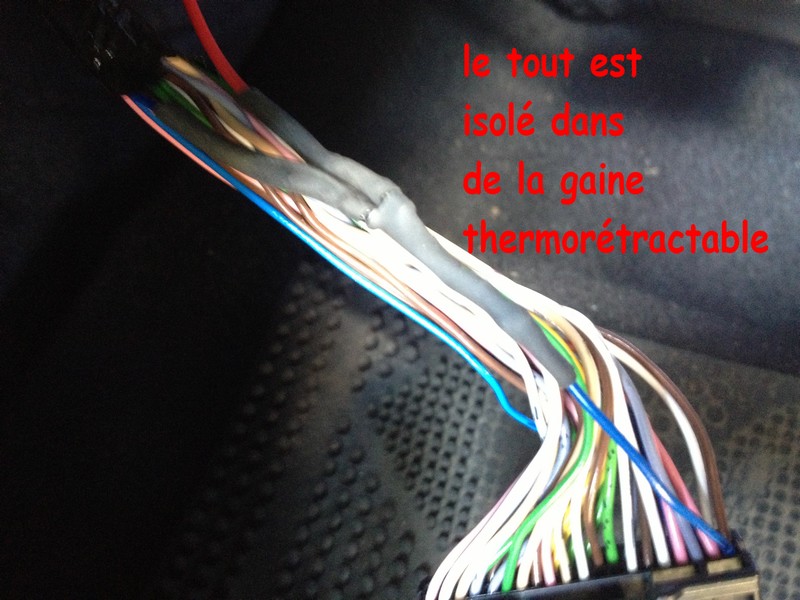

isoler le tout
on rebranche tout et on essaye

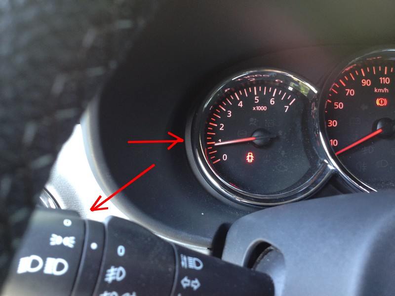

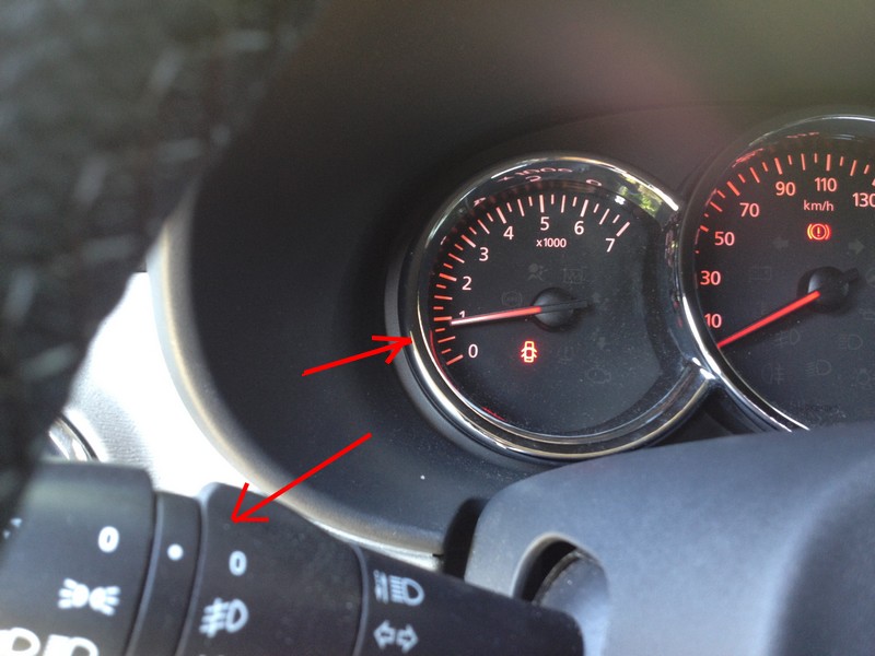

avec le contact et sans les veilleuses
et avec les veilleuses
bien entendu l'éclairage se coupe en coupant le contact
