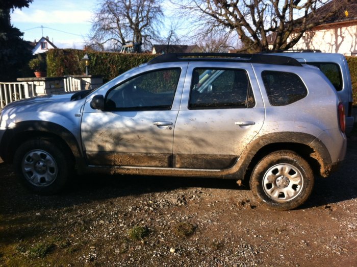

bonjour
j'ai reçu le duster 4x4 dci110 laureate le 10 janvier et la semaine dernière je l'ai testé en off road light c'est à dire boue profonde, chemin ultra gras d exploitation.
En un mot....je n'y croyais pas! j'ai même mis en 2x4 pour tester la différence ( planté quasi immédiatement! )mais franchement le DUSTER est incroyable :shock: :P
en montée dans la boue, style 15% ca agrippe un max et surtout ca contrôle tout seul.
En seconde , 1500tr/min j'ai laissé travailler la bête et je dirigeais et contrebraquais juste pour maintenir la trajectoire. Y compris quand je pensais que ca ne passerait plus, il continuait à avancer en crabe ...mais a avancer quand même!
Les gars du coin me surveillaient et s'attendaient à me voir me planter lamentablement....ben z'ont été déçu :lol:
Le bouclier alu (option) est vraiment pratique pour passer en force avec un peu d'élan quand c'est un peu profond!
J'ai sorti mon dusty crotté de haut en bas et franchement je me suis beaucoup amusé!
Bref, ce n'est pas un defender mais franchement, pour le rapport prix, confort, conso, habileté et franchissement: C EST IMBATTABLE!
heureusement que j'ai dépensé si peu :mrgreen:

Merci ssssskippy pour le récit de ton expérience et la photo avec un Duster, tout propre. :D
