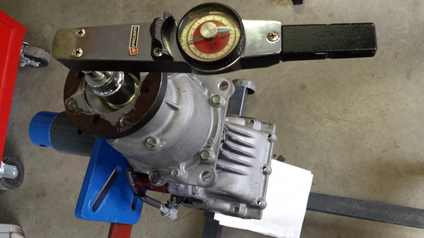

Après avoir trouvé les dernières données constructeur (chez Nissan !!!) j'ai terminé les derniers réglages et contrôles ...
Ici le réglage (avec les cales d'épaisseurs calibrées) de la précharge des roulements coniques des 1/2 arbres de roues, avec un dynamomètre spécifique.
Il faut tenir compte de la précharge des roulements du visco-coupleur et pignon d'attaque ... c'est pourquoi le couple résistant est mesuré à l'entrée du pont !
Le contrôle final est réalisé avec le couvercle du pont monté à la pâte à joint ... j'ai pas de photo mais c'est le même principe.

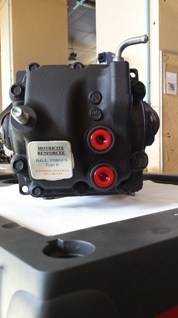

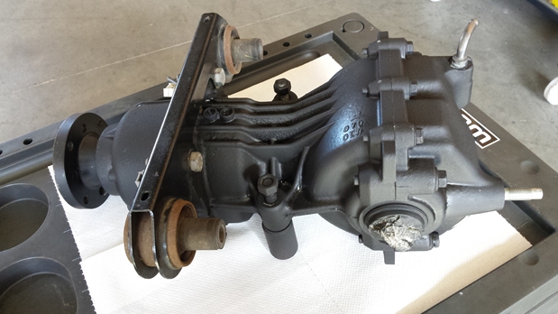

Voila, peinture terminée ... (protection pour bas de caisse)
Et une petite plaque d'identification ...
Reste à installer les deux joints spy, et monter le tout sur le duster !!!
