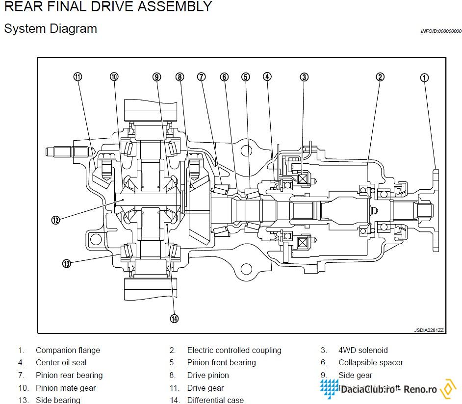

l'intérêt reste discutable puisque l'on dispose de la gestion de patinage tranversal electrique via le système de freinage..... pour envoyer du lourd alors.....
ça viendrait à la place de l'ensemvble 9/10/12 (c'est à l'intérieur) et la coronne 11 viendrait se visser à l'endroit où deux vis ont été placées sur la photo.
Enfin, je le suppose....

bloc 8 sur l'illustration postée par peter.... (on a posté en même temps, désolé )
L'on ne dispose pas, tu disposes, zeppelin ;)
(certains parmis nous, comme Olivier et moi-même, pas..... Nous n'avons pas l'ESP)

OK et la pièce 14 est le carter qu'on voit sur la photo, avec en haut l'emboîtement de l'axe vers une des 2 roues...
