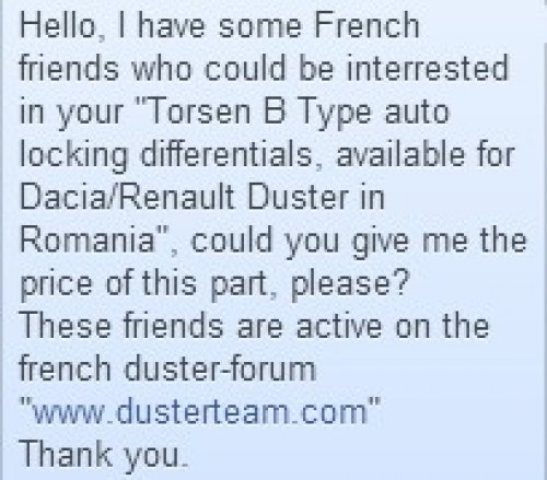

Et le prix ?
Question envoyé en Roumanie.....
J'attend des réponses.....
et la voila deja.....

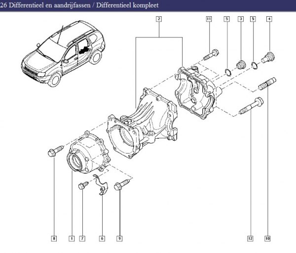

On n'a pas un éclaté du différentiel arrière ? qu'on puisse voir où ce bidule peut aller ...car pour moi aussi, ça doit venir dans la boîte !
 Sujet du message: Re: Duster off-road
MessagePosté: 07 Mai 2014 13:13
Suffit de demander :lol: :lol: :lol:
A vous de jouer, les spécialistes :lol: :lol: :lol:
